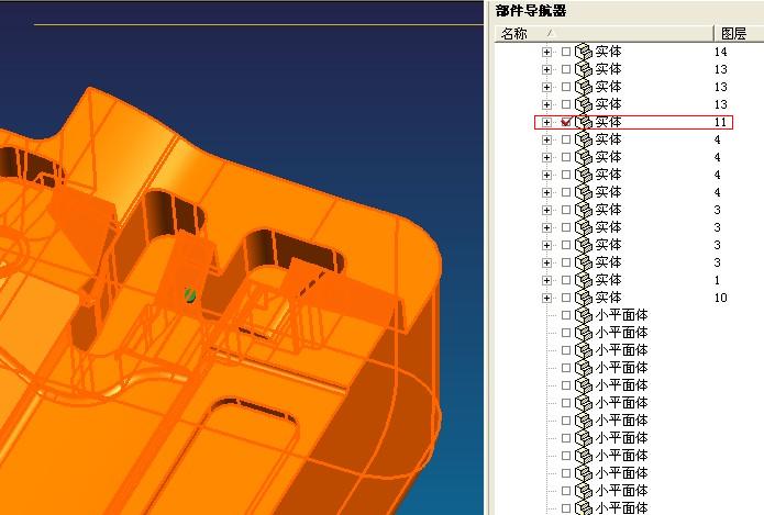

请问别人给的 IGS 档转到UG里面是片体,是不是一定要缝后才能拆铜公$ {( X4 b6 @9 ^% u/ B
还有别的方法吗。。。

发表于 2009-1-16 09:20:00 | 显示全部楼层 来自: 中国广东深圳
如果图不是很烂的话,最好是直接缝合成实体再拆,UG实体拆公比较强,当然如果你曲面用的比较强,用曲面拆也是可以的

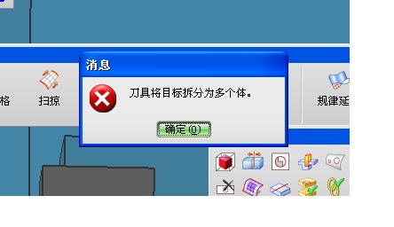

 楼主| 发表于 2009-1-16 09:59:03 | 显示全部楼层 来自: 中国广东中山
已经是全部缝合,但是剪切不了+ O$ [3 c/ |- B" D1 W
还弹出这样的提示,为什么

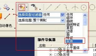

用布尔操作检查下缝合出来的是不实体(相加相减或相交,如果是实体就可以选,不是实体的话选不上)

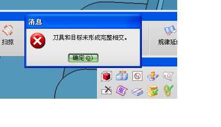

9 Y& l" V$ X% z1 T4 \如果是已经缝合成实体的情况下,执行布儿操作出现这个报警,可能是你的边界盒做的不够大

相减或相交可以选上,但相加就不可以
- L8 |0 N3 ~. b剖开分析是一个缝合的片体,不是实体3 y% q. k. Y, w2 ^
应该怎么才能做成实体

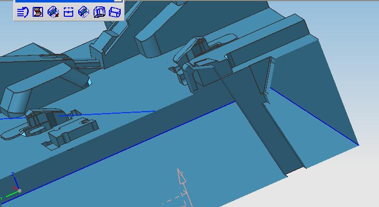

那就是没有缝合成实体了,应该是存在缝隙,用UG的检查几何体找出间隙,补好之后再缝合就好了

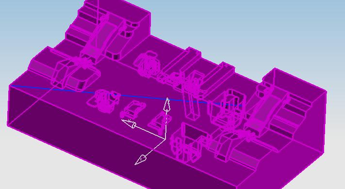

用曲面来拆这些铜公:
+ M7 @% r3 o8 S9 q9 l( @1.选取要拆铜公的曲面向上拉伸一定距离.2.移动坐标到工件顶面3.用XY平面裁剪多出的曲面.4用有界平面修补底面后缝合成实体.5再用拉伸功能拉伸避空和分中台.

用分析几何体命令  看是不是有缝隙  有就再改模型
发表于 2009-1-18 18:34:39 | 显示全部楼层 来自: 中国广东佛山
缝合的时候点应用,不要点确认,看哪里有破的补好再缝合就肯定是实体了!!!/ I* H. P. `4 t# ~; \+ @) t+ V
