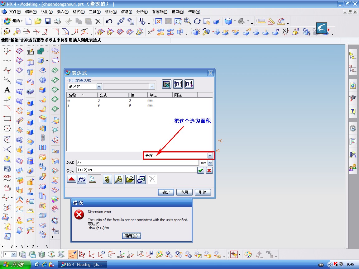

尺寸错误   :     公式不支持这个所描述的公式 (z+2)*m            哪错了 ????    就是加不进去?????????

把Z的单位去掉

发表于 2009-1-16 14:52:27 | 显示全部楼层 来自: 中国山西朔州
请看下面的贴图。

发表于 2009-1-16 15:12:18 | 显示全部楼层 来自: 中国江苏南京
原帖由 sxsanyi 于 2009-1-16 14:52 发表 http://www.3dportal.cn/discuz/images/common/back.gif8 B7 {+ ?' V' f! S* q, _6 }
请看下面的贴图。
按LZ的意思Z应该是齿数   da是齿轮大径   不能选面积  最好设成没单位的

发表于 2009-1-16 15:19:36 | 显示全部楼层 来自: 中国北京
回复 5# 990711 的帖子
我理解的也是这个意思!!单位又问题,或是别要单位!!!

发表于 2009-1-17 23:28:47 | 显示全部楼层 来自: 中国辽宁大连
恩,单位最好用常数那个选项
发表于 2009-7-28 19:10:35 | 显示全部楼层 来自: 中国天津
选恒定的
5 K( s3 P+ y. ?* {+ P就能输入了/ S4 E6 V, L; L' z
我刚输入完
发表于 2009-10-9 13:23:19 | 显示全部楼层 来自: 中国山东青岛
Z的单位去掉
