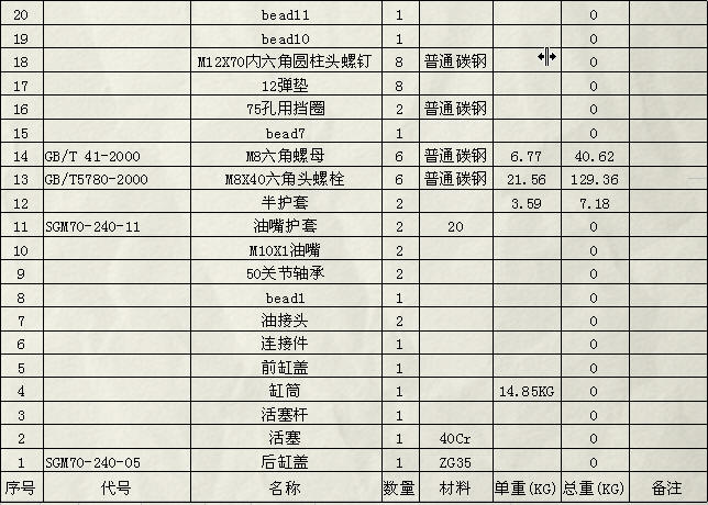

使用普通明细表时,焊接会作为零件插入,但使用基于EXCEL的明细表则不会,那位高手知道如何处理?/ W# @' @+ A: Y3 C
普通明细表.jpg 6 U2 e0 L: E' V- Q
这是普通明细表8、15、19、20为焊接件, X2 C# E% f3 \! h4 h- Q

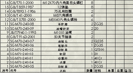

$ k# V4 p  ]9 ~4 l4 f- [ 基于EXCEL的明细表.jpg 0 I2 x- W- \- F+ D
这是基于EXCEL的明细表,焊接没有了

右键那个零件 -“零部件属性”-“不包括在材料明细表中”
0 \: Y  w) j$ ^& f3 `$ A& W( K如果是装配体,则在左边的装配树中选取装配体--之后同上& j4 z9 G: E: o( @/ g' x, w
位置在属性对话框的右下角
