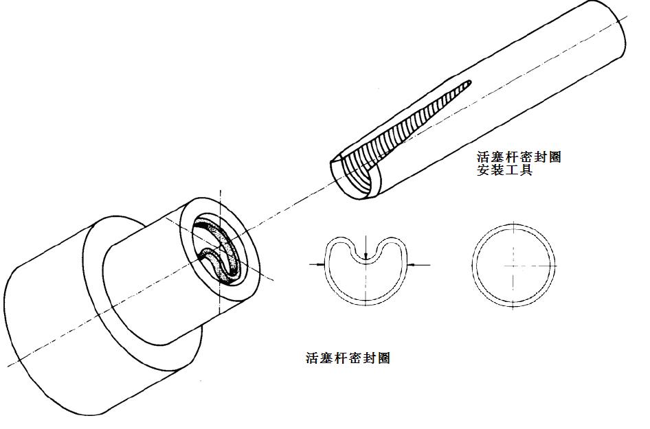

发表于 2009-1-18 23:52:28 | 显示全部楼层 来自: 中国云南玉溪
不知这样对不对?请看下图
发表于 2009-1-19 08:25:03 | 显示全部楼层 来自: 中国江苏无锡
原帖由 jckkk 于 2009-1-18 23:52 发表 http://www.3dportal.cn/discuz/images/common/back.gif
' E  j. Z& x7 J+ a. S2 E6 E不知这样对不对?请看下图
我们也这样用过。
发表于 2009-1-19 08:25:54 | 显示全部楼层 来自: 中国河北唐山
楼主的密封圈应该是带轴安装,在有螺纹或键槽过渡处使用过渡工具,安装时使油封安装面始终平行压入,防止密封圈偏斜,在密封唇处涂抹润滑脂。
 楼主| 发表于 2009-1-21 16:52:41 | 显示全部楼层 来自: 中国广东东莞
楼上说的不是骨架油封的安装把   如果那样安装的话骨架变形了 密封就不行拉
发表于 2009-1-22 13:47:40 | 显示全部楼层 来自: 中国河北石家庄
楼主求教的是骨架油封的安装办法,怎么出来了个活塞杆密封圈安装工具贴图? . B$ t+ Z- P# U  k& ~& i& R
骨架油封一般安装办法:将安装孔位清理干净,骨架油封外围涂胶,用手将涂好胶的骨架油封按入安装孔内,按入深度不同人有不同习惯,个人掌握1/2左右,然后用铜锤或铜棒轻轻敲入即可。其实这些做法是每一个钳工必须掌握的基本技能,本网站有此类资料,楼主下载一本钳工手册就可了解的。
