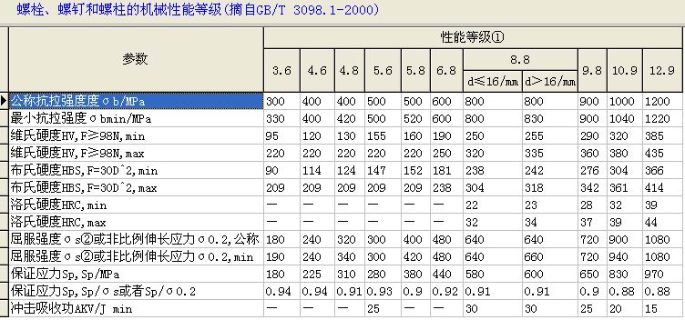

发表于 2009-1-16 14:44:16 | 显示全部楼层 |阅读模式 来自: 中国北京
那个标准的螺栓是12。9级?还是要定制?我查了标准与标准能对上的有10。9级。2 e4 y4 K+ s# s1 |7 ]+ \% `

查德国DIN912标准

请看下表GB/T3098.1--2000螺栓螺柱机械性能等级表:

GB/T 5789-1986 六角法兰面螺栓 加大系列  B级
1 H1 o0 c5 \/ Z" m7 a! H& G这个标准里有12.9级的。

不用定制,只需订购,一般情况下商店没有货,但是他们可以进货

标准件厂可以直接订购。

12.9级的螺栓,质量相当不好控制,国内没有几家能做好10.9级的.国外好多标准现在都把12.9级取消了
