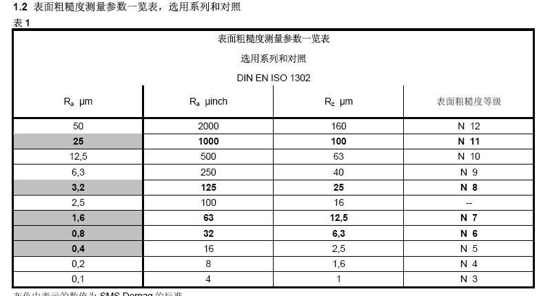

今天从德国客户那接到张图纸,上面写到表面粗糙度要求是100чm,粗糙度的单位也是这个,是不是就对应相对的Ra100 或是Rz100S什么的?让人很难确定,不知道有没接触过这个的朋友给指点下!!!* M% c3 e- h& ~% x2 z

经常接触德国等国外图纸,一般来说 德国的粗糙度基本按照他给定的值除以4 就是对应的GB粗糙度
发表于 2009-1-16 20:22:35 | 显示全部楼层 来自: 中国陕西宝鸡
好像!4*Ra=Rz!
 楼主| 发表于 2009-1-21 11:36:58 | 显示全部楼层 来自: 中国北京
没错,我的就是德国图纸,多谢赐教啊!!!
发表于 2009-1-21 11:40:38 | 显示全部楼层 来自: 中国四川成都
对应GB的Ra6.3
发表于 2009-1-21 13:29:00 | 显示全部楼层 来自: 中国北京
看表。。。。。。。。。。。
