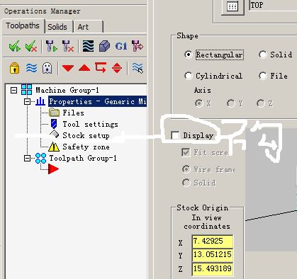

小弟在设置毛坯进行实际切削验证后,屏幕中就是有那个红色虚线组成的框框,看着老觉得碍眼,想删除却删不掉,怎么办啊?

那你只能把毛坯里边的数字清零了。。。我也遇到此问题。清零红色虚线就没了
发表于 2009-1-18 16:47:22 | 显示全部楼层 来自: 中国辽宁铁岭
把毛坯设置里显示毛坯的勾去掉就行了。

同意六楼,只要将 display stock去掉即可
发表于 2009-1-21 10:17:14 | 显示全部楼层 来自: 中国广东茂名
就是不显示啊  display stock
