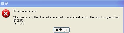

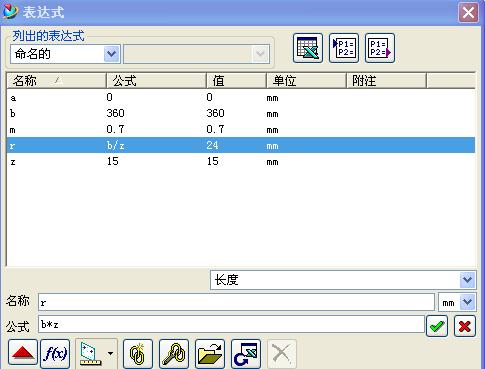

表达式如图:已经对以上数字定义,用除号“/”可以输入到上面窗口,但在下面公式里用乘“*”就报错如图,请教高手什么原因?

发表于 2009-1-17 00:26:56 | 显示全部楼层 来自: 中国浙江杭州
很明显,你的单位错了$ d/ k5 f! L, i4 M4 {
在表达式里最常用的应该是“常数”,尤其在出线条的时候4 T5 a. `$ k, ^$ v! j  N% p$ Y
而你选的是长度,单位是mm,则如果 r =  b*Z 的话,那么 r 的 单位应该是mm的平方
. R2 ^& C, u$ _8 H4 b  i建议,只要将图1所示中的所有长度改为常数即可,或者也可以只将r的改为面积(单位就会变为mm的平方)' m% z2 v7 y9 K6 g7 s. P1 G  d

老兄,b和z的单位都是mm,两者相乘的单位应该是mm*mm,这个好象不是ug的问题吧!

显然单位不一致嘛

回复 1# wrlsohu 的帖子
把长度那改成恒定就行了,一般表达式最好用恒定。定义时可以用长度。
