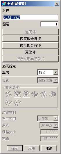

我得到一个圆台的侧面展开图,用UG3.0可以实现吗?这个圆台上下两个圆面不同心,两圆直径分别为700和900,高720,偏心75.怎样才能画出它的侧面展开图呢????????????????????
发表于 2009-1-17 16:52:19 | 显示全部楼层 来自: 中国广东佛山
可以展开。画了圆台的实体或曲面模型后,就入钣金的成型展平模块,点菜单  工具----平面展开图    鼠标点圆台侧面,确定即可展开。
) _: b; E6 K% I( H 无标题-1.jpg
astrokylin + 3 应助
发表于 2009-1-18 08:10:20 | 显示全部楼层 来自: 中国山东潍坊
楼上的,好像不是钣金建模的不能用钣金展开的!
