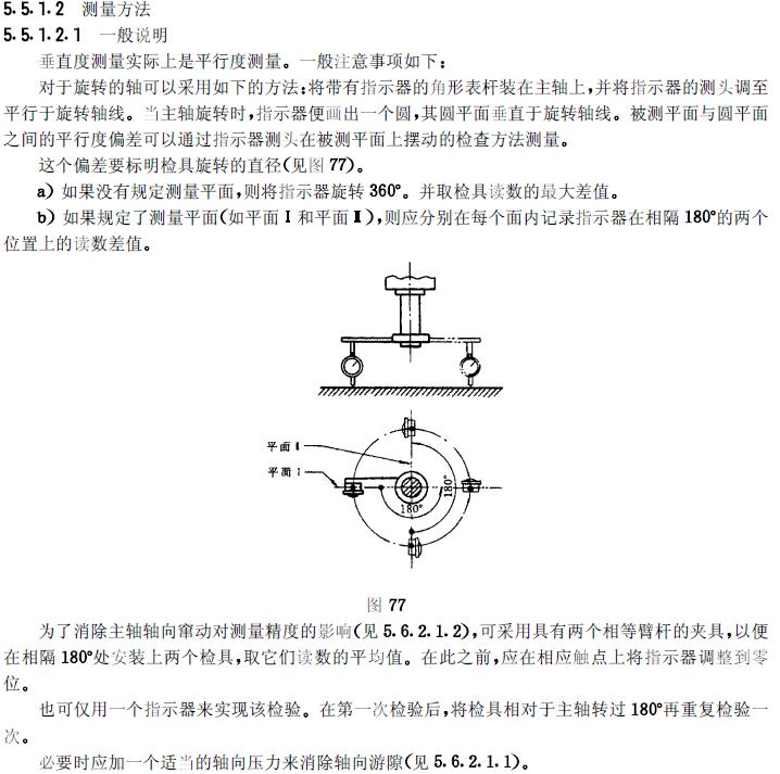

比如:主轴轴线对底座工作面的垂直度,谢谢

参考下面的标准:' ~  H; ~5 w* ?1 \
GB/T17421.1-1998机床检验通则 第1部分 在无负荷或精加工条件下机床的几何精度3 b. C2 L- X3 t& l9 W6 z
GB/T4017-1997摇臂钻床 精度检验

发表于 2009-1-18 00:48:21 | 显示全部楼层 来自: 中国河北张家口
找块废料,先在别的机床上加工出一个平面,然后在摇臂钻上按已加工平面找正,卡紧,钻一直径40-50mm孔,用角度尺测量已加工孔导线与已加工平面之间角度即可.
userkypdy + 3 积极交流
发表于 2009-1-18 06:58:13 | 显示全部楼层 来自: 中国辽宁本溪
首先看看你是多大的孔,然后做一个销轴,精度要高,最后用直角尺靠在销轴上,用塞尺塞间隙,看看到底有多大间隙。就这么简单。
userkypdy + 3 积极交流
发表于 2009-1-18 20:17:33 | 显示全部楼层 来自: 中国福建泉州
表座吸在工作台面上,百分表打在主轴上,主轴上下移动,百分表的跳动即是钻孔的误差。
userkypdy + 3 积极交流
发表于 2009-1-30 15:07:47 | 显示全部楼层 来自: 中国上海
找一划线平台放在摇臂钻的台面上,在钻轴上吸块百分表,分别来回推拉摇臂及改变钻轴在摇臂上的位置(用百分表对划线平台作十字测量)调平划线平台,然后转动钻轴用百分表在划线平台划圆测量,如划圆测量的结果与十字测量结果一至说明钻孔无垂直误差,否则需调整相应部件.
