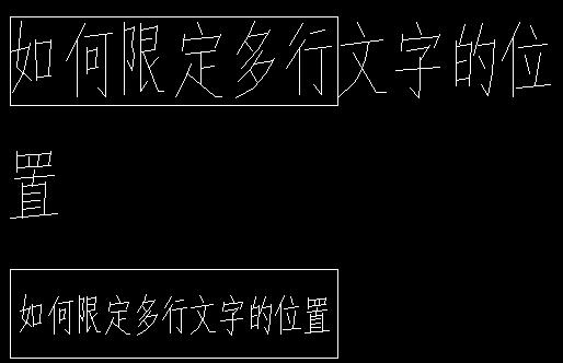

要把一多行文字限定在一矩形框内,文字格式相同,限定文字的最大字号,如果文字超过矩形框,则自动减小字号,以适应矩形框8 s  B. x7 A% Q: v( z
下面的是我想要的效果

对于OFFICE很容易,ACAD好像实现不了。先不限定矩形框输入文字,缩小字体至理想状态不就行了。
发表于 2009-1-17 20:25:03 | 显示全部楼层 来自: 中国辽宁鞍山
将文字的对齐样式改为Align即可

7 s/ y" s9 b1 s5 R) m: d没有找到,能否再说详细一点

1 w" G) c/ d+ x, W多行文字不能达到这种效果。$ n9 |8 f' ~$ W! q
+ ~0 Z5 d0 d) l建议用单行文字来实现。
# o; n( L! s/ r9 E8 \+ [+ o6 P+ b  o2 ]% ]就你这种单行文字完全可以。
- U* M1 p- w& O2 _& H* K' }/ O$ V1 o' o& m7 }4 b
顺便说句:2 ]' L- C& d& Y/ O' u3 X
图形中尽量用“单行文字”少用或不用“多行文字”。6 l8 G; G+ ?( {3 M+ j7 j- g# M
这样可以减少图形的容量信息。

使用单行文字,对正选调整,确实可以$ I8 E4 ]8 q* n3 m; b* `
这是通过自动调整宽带因子实现的,但我想限制最大的宽度因子,比如上图中只有“如果”两个字,不要有太大的宽度因子

使用Align命令,自动以方框的两边为文字要对齐的两个点,在后面选择缩放

曲线救国论:$ o/ a3 M' V: f0 V
    写好文字,按照比例画一个大的方框围住文字。# Q% z2 }" \) n! \9 l5 N8 f
再按照比例缩小方框和文字就行了。
4 U5 o2 ]6 b) P1 U2 c( ]: ^    短时间内能满足要求,更好的办法希望能有人
8 D* f; g  f- E) U+ l0 I" [# d+ [4 P尽快上传!
