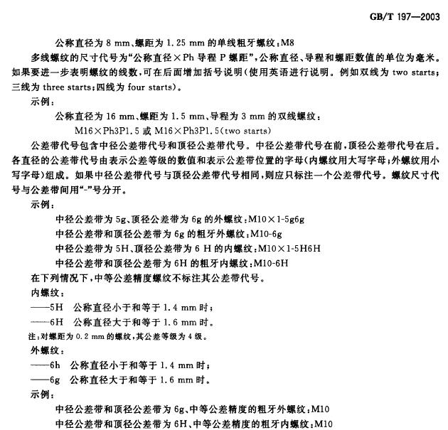

很多人都说未注螺纹的外螺纹精度是6g, 内螺纹精度是6H, 但我找不到标准,不知道哪为大侠可以提供?3 h+ D, @; m. X9 |

你可以查一下国家标准:普通螺纹公差 GB/T197-2003和普通螺纹极限GB/T2156-2003
userkypdy + 2 积极交流
发表于 2009-1-17 21:26:25 | 显示全部楼层 来自: 中国上海
对,就是在GB/T 197-2003《普通螺纹 公差》中规定的:
userkypdy + 5 积极交流

发表于 2009-1-18 16:12:52 | 显示全部楼层 来自: 中国北京
原帖由 lhf999 于 2009-1-17 21:26 发表 http://www.3dportal.cn/discuz/images/common/back.gif% o) ]- q6 ], c7 z  Q8 o2 P2 A
( }. \' t+ w- b* g3 C7 S
* B3 h# l' o2 F$ c. D% J2 _由最后两项可知,别人给楼主的答案是要分类的- q+ X8 \/ @6 B; Z$ s; h. ~% j
0 k- u  e$ H6 @& y
对内螺纹就是 5H   D<=1.4* E' \6 w+ i  R! ]
                       6H  D>=1.6
( q, h5 h" }( u对外螺纹是6h  d<=1.4
) r# i; U) s' E" [( [: h2 N                 6g  d>=1.6
2 I" q4 O3 r0 w8 t
/ }3 U  U+ m; u" P[ 本帖最后由 aquarius-t 于 2009-1-18 16:15 编辑 ]
userkypdy + 5 积极交流

通常:内螺纹 6H( _2 u- v! j& @/ G1 O2 p( O
         外螺纹 6g.

GB/T197-2003普通螺纹公差里面有写的,楼主可以参考该标准

对内螺纹就是 5H   D<=1.4
$ D' f' n% b' ~5 F8 t% J. n. k9 h                       6H  D>=1.62 N. q# E. c: {3 A
对外螺纹是6h  d<=1.4
8 x$ ?: k) ?* u& {9 M4 O                 6g  d>=1.6
