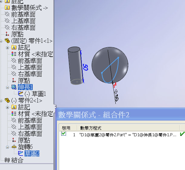

想做这个动画,只可惜气球部分怎么装配都不能达到这种效果,希望各位1 O+ ~: ^) ~$ g# }* v
给点帮助啊。

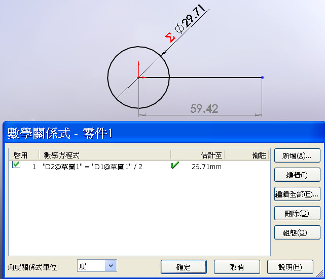

用数学关系式,气球直径尺寸关连到把手下压距离..应该可行吧?

数学关系式,简单讲就是A尺寸可以与B尺寸做连结。当B尺寸更改时,A尺寸也会自动更改。

发表于 2009-1-19 13:49:32 | 显示全部楼层 来自: 中国台湾
试了一下..数学关系式可以跨零件连结。
4 T6 q; i2 r# N不然也可以用另一个方式。在组合件(或零件)里画一个草图。, R! J; M/ W  Y% N
将草图设好数学式后。后面的零件再以该草图为参考来建立机构。; D" ^+ Z& F: n+ V( C
应该也可以.  @0 J1 c; J% {# p& n

我的怎么不行,是07版的。说是连接的值必需属于相同的模型
发表于 2009-1-19 17:46:50 | 显示全部楼层 来自: 中国台湾
阿..我是08版的..5 u& p% V. `  [
不过你可以试试我提到的第二个方法,..一样是参考方式…: e% D) w2 y5 B, l6 Z; Z
有参考关系后零件内就可标被动尺寸吧..再去连结那个尺寸及即可..

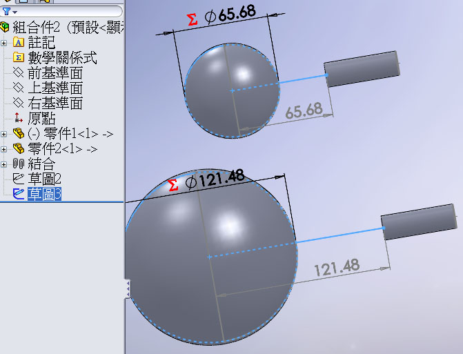

如下图:组合件内先放入零件1。
2 a& O4 U) D  }6 ?6 [: C' C; j组合件画一草图,草图的中的直线参考零件1的位置。草图的中圆圈参考直线的尺寸。2 y% d/ r7 b$ o7 v
零件2参考组合件草图中圆圈的大小。…: S4 H: f$ H. J4 Q$ I' r
这样你移动零件1的位置,重新计算后..零件2的大小会跟着改变。* m8 S% J2 O/ ?" j: P
) @1 V2 S" [: [" j9 M) D1 B你可试试看可不可行。

发表于 2009-1-20 17:20:01 | 显示全部楼层 来自: 中国台湾
档案传上来了。
8 E4 w3 U! J( A( G1 y' E, d不过请注意,在下也没做过类似的机构。
# X" [, A* ?+ d+ B% z建议的方法不一定可行,只是纯参考。 " A7 |- z2 T) q( F7 L* h8 D9 e
且刚刚玩了一下SW的动画功能,事实上各零件在无任何关连的情况下.. 就可以做出类似的动作。8 \4 v) C) I9 W: k+ H& f
因为零件可独立设定运动动作。) y1 K7 P; A# b' e& C5 Q) t2 t
) z$ e" o8 d4 @4 Z5 l1 [, f
若要 真正 的有模拟运动的效果,要用其它软件来做….
