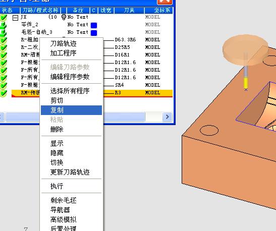

在加工工具的下面,最后一个
发表于 2009-1-21 14:14:00 | 显示全部楼层 来自: 中国四川绵阳
发表于 2009-1-21 15:12:39 | 显示全部楼层 来自: 中国山东济南
复制完以后 叹号没问题吧

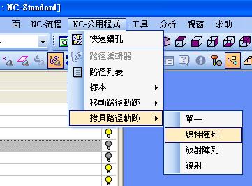

楼上的大哥们误会我的意思了,我的意思是当同时有许多个相同的型腔,我只做一个刀路其他的用复制.该在哪设制?就比如有许多规则的同圆心阵列图
发表于 2009-2-6 14:38:09 | 显示全部楼层 来自: 中国台湾
刀路複製&陣列
在 nc-公用程式下,如圖
发表于 2009-2-20 10:10:07 | 显示全部楼层 来自: 中国江苏苏州
分享
在加工工具栏中最下面一栏,有单个。线性阵列。旋转阵列。镜相!
