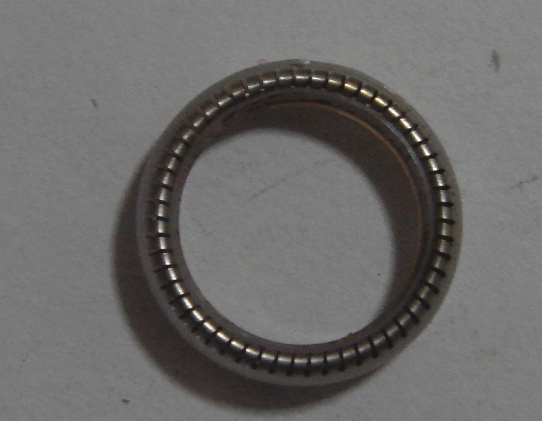

密封圈截面类似u形圈,里面有一圈螺旋金属骨架,用于直线往复运动密封。密封圈颜色白色透明,象是四氟, 塑料之类的。
. ?6 Q; ~' ?1 w' g想问一下  这种密封的应用场合?, N3 h. ?& L& t8 M- D1 q% E  i$ w

这是石油机械阀门上常用的阀杆密封
这是石油机械阀门上常用的阀杆密封,凹槽那一圈有金属骨架,有凹槽的一面面向压力方向,压力越高,唇边抱的越紧,密封效果越好。

金属骨架用于安装支撑和提供弹性补偿。

有一种叫塞封的密封圈,中间也是有钢簧的,不过不是螺旋形的。: s7 B$ O# N# ~3 l% X' w0 M
这样的密封一般用在高温环境下吧。

中间的钢丝圈是用来补偿磨损的。

是泛塞封,有v形弹簧和O形弹簧两种,如图的是O形弹簧。外面的是四氟圈。弹簧为不锈钢,起到弹性施力和磨损补偿作用。目前这个产品国内做的已经比较多了,最常见的是v形弹簧。工况复杂使用,价格较高。恒科密封也有这种产品

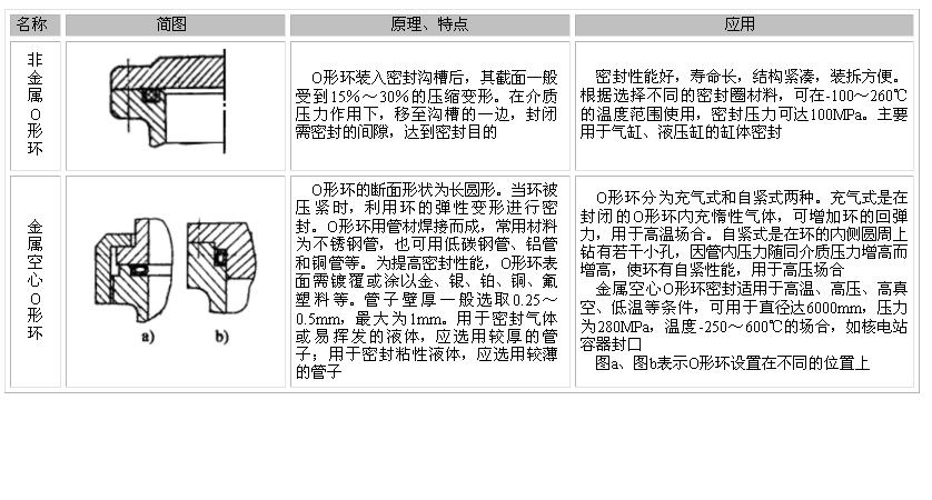

设计手册上的资料
% `/ I8 C* k+ l9 [" [" J# F* x2 {* G- ^ 1.JPG 看看是不是这个
