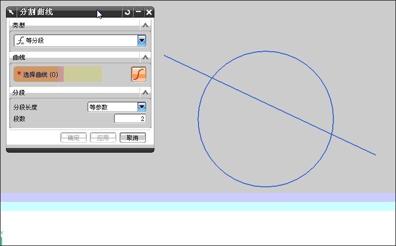

一个圆 ,按与圆相 交的曲线分割,分不出想要的线段来,郁闷啊。! H  a9 w" n+ z) d; c. F* S. e2 e
而且选的边界,也会跟着变动。6 A! S* t& d7 c5 S4 B0 p  c
请教各位老师指点一二。( d+ A* b3 G* U
谢谢了!~
发表于 2009-1-18 01:47:32 | 显示全部楼层 来自: 中国广东深圳
上贴图或直接上你的图档,看大伙能不能帮到你
 楼主| 发表于 2009-1-18 12:54:54 | 显示全部楼层 来自: 中国广东广州
看图很简单
就用那条直线把圆分割成两段就行了;2 H0 u' e) P5 C3 F' f9 e
我一用按边界分割那条直线就跑到上面去了,而且分出来的两段圆弧也不是从直线的: n, w0 e  i& {4 ^
两个端点分出的。. j% _, o% a2 W" n
请赐教为盼!~

发表于 2009-9-20 22:05:55 | 显示全部楼层 来自: 中国重庆
那个直线要选两次才可以,郭的视频里有
发表于 2010-9-27 23:29:17 | 显示全部楼层 来自: 中国湖南长沙
貌似在UG5里面切割一个整圆的话它会有一个默认的分割点; Y5 D8 C8 ^2 F) |6 A" s
这个点就是过圆心平行于X轴的线与圆的交点

发表于 2010-9-27 23:57:36 | 显示全部楼层 来自: 中国广东深圳
编辑--曲线--取点分割
