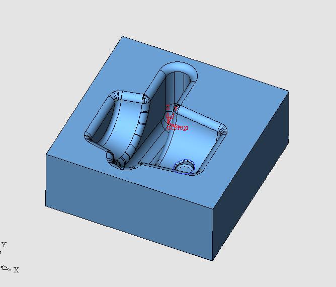

[讨论] 大家来看看这个图档怎么光刀好啊
发表于 2009-1-18 08:48:09 | 显示全部楼层 |阅读模式 来自: 中国浙江台州
大家来看看这个图档怎么光刀好啊
 楼主| 发表于 2009-1-18 08:49:01 | 显示全部楼层 来自: 中国浙江台州
大家来看看这个图档怎么光刀好啊

发表于 2009-2-20 11:14:02 | 显示全部楼层 来自: 中国江苏苏州
用曲面铣,精铣所有,3D步距
发表于 2009-2-20 13:10:17 | 显示全部楼层 来自: 中国浙江台州
层铣加角度铣,完成

发表于 2009-2-23 10:38:02 | 显示全部楼层 来自: LAN
方法1:用3D等距全部加工(这种方法加工效果还可以但加工效率很低因为刀轨参考为全部3D)
: _# L- ]1 S3 Y+ o) Y) L9 s  u方法2:首先用曲面投影两侧边区域然后再用等高精加工配合层间铣中的水平优化功能(加上一个限定角度)加工中间部分!这种方法由于划分了不同区域如果处理不好就会有接刀不顺的现象,效率就比上种方法高一些!5 w. A# W6 g1 F3 m  ^! a- @5 b' U) m$ j
说明:这是IT13版的
