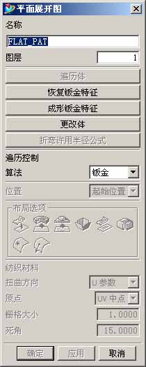

发表于 2009-1-19 09:16:24 | 显示全部楼层 来自: 中国广东佛山
要进入钣金的展平模块。在菜单  工具--平面展开图

发表于 2009-5-12 13:09:27 | 显示全部楼层 来自: 中国江苏南通
不是在板金里做的也可以吗?谢谢了
发表于 2009-5-12 13:14:42 | 显示全部楼层 来自: 中国江苏南通
请问我的打开怎么没有啊
发表于 2010-10-11 22:08:12 | 显示全部楼层 来自: 中国广东东莞
5# GDYCYL : C5 b5 \! J" [' Z. _
进入钣金展开模块,工具下平面展开图,选面展开即可.
发表于 2010-10-12 09:14:56 | 显示全部楼层 来自: 中国黑龙江鸡西
必须在钣金模块创建的实体才可以在钣金中展开,如果不是在钣金中创建的可以转换到钣金后再展开
