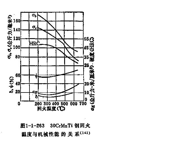

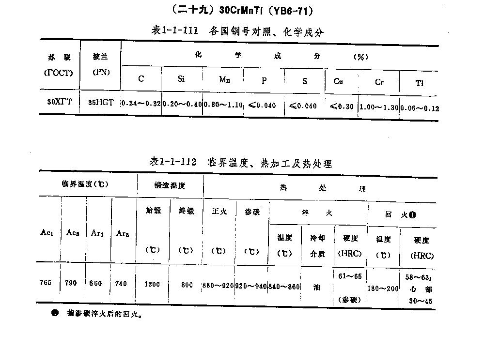

实际上就是30CrMnTi再加微量B以提高淬透性。一般30CrMnTi都必须作渗碳处理。基本热处理参数见附件,斗齿面完全可以达到50HRC。' l8 a  U6 ~* k+ _1 B8 E
如果不做渗碳处理,直接通过850℃淬火+200℃低温回火,硬度很难达到50HRC,此时材料脆性较大,冲击功也不稳定。如提高回火温度,硬度很难保证。
发表于 2009-1-18 12:40:01 | 显示全部楼层 来自: 中国江苏南京
成分及热处理工艺参数

我们是没做渗碳处理,直接通过850℃淬火+200℃低温回火的,硬度在45度左右,冲击在11J这样,如果使用渗碳处理的话硬度能达到50度以上吗,还有冲击也能达到14J左右不呢,

渗碳处理后再淬火、低温回火,表面硬度在58HRC以上,冲击功14J/cm2没任何问题,请注意不是14Kgf
发表于 2009-1-21 16:24:39 | 显示全部楼层 来自: 中国山东潍坊
做渗碳处理空冷后二次淬火,因为加B提高材料的淬透性。这样就要考虑淬火温度及淬火介质的问题。同时冲击功低的原因和心部组织有直接的关系。要控制产品的心部硬度。
