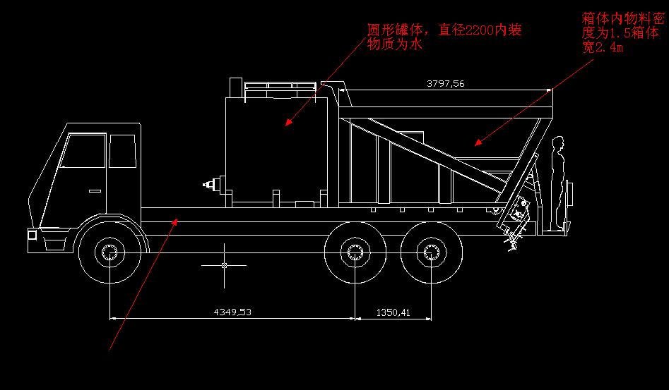

[求助] 怎样计算整车重心位置及爬坡能力
发表于 2009-1-18 10:40:36 | 显示全部楼层 |阅读模式 来自: 中国河南新乡
如下图所示:怎样计算整车重心及爬坡能力?附件为ACAD2006" o/ K# C( T+ ?5 B" I

发表于 2009-1-19 21:35:13 | 显示全部楼层 来自: 中国福建厦门
爬坡能力要结合 汽车的动力部分 你这样只能算结构上的爬破角  `& f5 f, u; t$ a
0 V( Q$ h* Q" @7 n# S2 k5 ^2 \
要整车的重心,你需把车子的质量一个一个求出来.在结合分布情况去算
$ ^# `5 m' p7 f4 g建议用Pro/E来建模来算   给各个部件的重心 重量 来换算
 楼主| 发表于 2009-1-20 13:50:10 | 显示全部楼层 来自: 中国河南新乡
多谢楼上,结构上的爬坡角度是否也要考虑轮胎与地面之间的磨擦力以及轮胎的线速度?

发表于 2009-1-20 23:17:48 | 显示全部楼层 来自: 中国福建厦门
原帖由 chenjun521208 于 2009-1-20 13:50 发表 http://www.3dportal.cn/discuz/images/common/back.gif
% ^& _6 f% y. E3 @多谢楼上,结构上的爬坡角度是否也要考虑轮胎与地面之间的磨擦力以及轮胎的线速度?
) I5 d! t* n, E( q3 m! t如果用PRO—E建模,汽车模型太复杂,不太好建!
# s+ E' b; A$ P3 b4 C
! H( o0 X2 j- o) O; a, Y; S不需要,只要做汽车底盘最前点到轮胎的切线,然后求出与地面的夹角,就是结构上的爬坡角
( v" ^7 C6 K. P8 V: GPro/e上不是要你画模型,你只要根据各个部件的重心位置结合PRO/E的三维坐标上拉伸个等同重量的特征就行了(用这个拉伸来代替部件的重心及重量。不要把整个汽车模型画上去。
发表于 2009-1-24 15:11:56 | 显示全部楼层 来自: 中国
楼上你说的是前进角和离去角,爬坡角是要用牵引和重量阻力等算出来的
发表于 2009-1-24 18:41:16 | 显示全部楼层 来自: 中国福建厦门
楼上意思我明白,但是根据楼主给出的图纸 只能算出前进角和离去角只有这些与能爬坡的角度有关 所以我称之为结构上的爬坡角  并不是真正意义的爬坡角
 楼主| 发表于 2009-2-1 09:35:42 | 显示全部楼层 来自: 中国河南新乡
多谢楼上各位,搜了下资料,爬坡性能不能与结构上的爬坡角(即接近角、离去角)有关,而且还与发动机所能提供的最大爬坡能力以及机器的纵向滑移性和稳定性等众多因素的限制!
