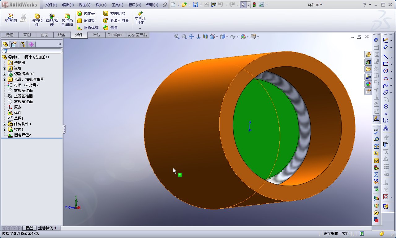

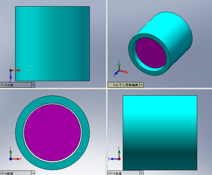

如图所示装配图,一个Φ50×5管子,里面有一个封板。为了装配顺利,封板的直径要比管子的内径小一些,Φ38,厚度5。这个图应该怎么画?如果按实际尺寸Φ38画的话,封板与管子之间会有缝隙,而且焊缝怎么画?如果封板按Φ40画的话,可标焊缝,但相应的工程图的尺寸又不对了,搞晕了。5 @( O' m& a+ C' N- g" ^
  }* O3 M! V: ^. g* m( |6 I

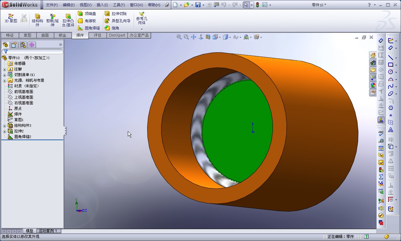

我是用SW09做的,封板用Φ38也可以做焊缝。8 N2 j" g( ?- I1 j. b- c' i, A& P- K
; A9 ?2 \  Q1 }6 ~& F" T 截屏2.jpg & j6 C! r( w- v" B- W) r

只要尺寸符合,焊缝是可以做的,焊缝只要数据设置好是可以自动生成的
