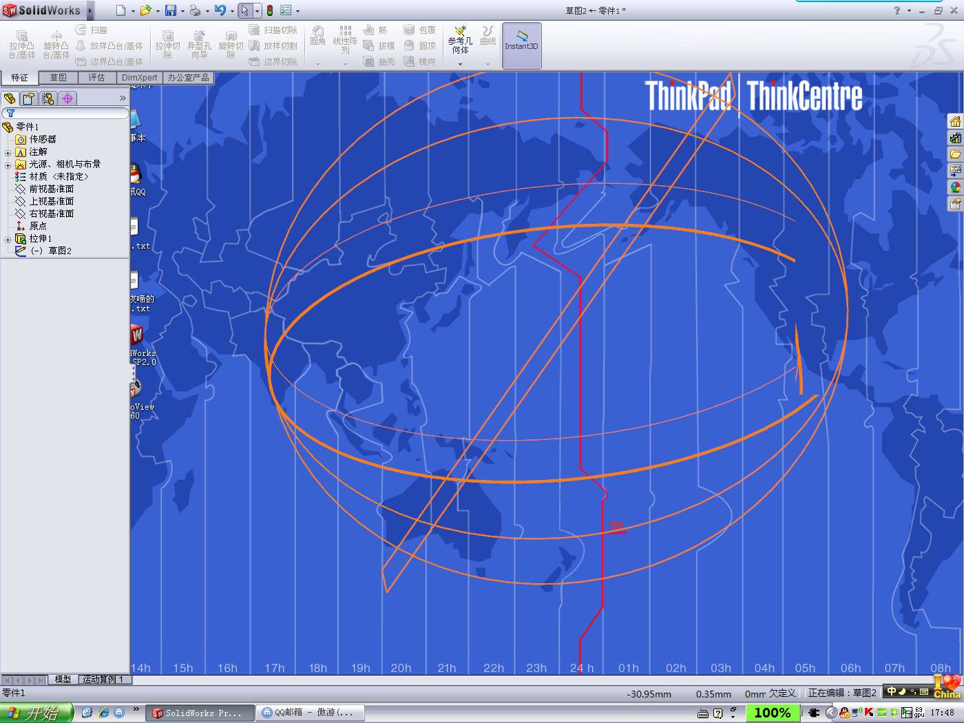

刚刚安装了SP2,我是安装SP0.0后直接升级后PJ的,但是界面显示有问题,一点取物体的时候,就会露出桌面背景,如附图所示。不知是什么原因,我的是T60P, ATI FIREGL V5200,256M显存,不知是显卡问题还是显示选项设置错误。。。

换显卡的最新驱动即可!
发表于 2009-1-18 19:41:59 | 显示全部楼层 来自: 中国广东广州
ATI显卡与SW的兼容性有问题。看你的情况最好在“系统选项”--性能--选择“OpenGL软件加速”。
5 C. R  n. ]( P  ]8 V, N相关的官方网站
: s3 o1 P9 b1 c% P% }http://www.solidworks.com/sw/support/videocardtesting.html0 q1 h+ j. Z* t* U5 q
! c* H, L- M) h9 Y3 E) I; \去这里看看你的显卡是否通过SW的认证,看有没有最新驱动程序。

呵呵,楼主的是专业显卡啊,是默认硬件加速的,可能是驱动原因,别用最新的驱动,去找些老驱动试试吧
发表于 2009-1-27 23:36:09 | 显示全部楼层 来自: 中国山东济宁
看这里,用8.44的驱动吧。
