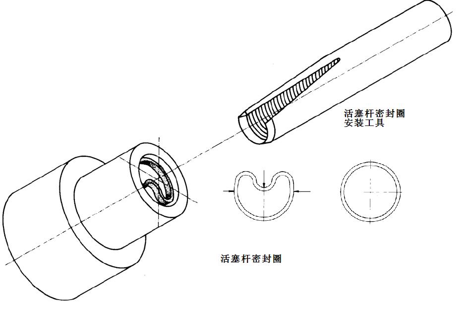

斯特封安装的时候要不要油浴加热啊, 如果要加热的话 具体温度在什么才可以拉
发表于 2009-1-18 20:37:22 | 显示全部楼层 来自: 中国河南南阳
不加热可以安装的,弯曲成心状,一般是可以安装的。

& Z* Q, z- J1 W" Z! v楼上说的不错,加热并不能给安装带来方便,一般要弯成心状,也就是把一部分按进去一点。4 O3 F) f5 z' A" V
推荐楼主做一个工装,工装端部做一个大倒角,最好再把倒角部位抛一下,把斯特封按进槽里之后,用工装压十来分钟,能显著提高安装成功率,不然容易切圈,而且也很难把活塞推进去
发表于 2009-1-18 23:47:14 | 显示全部楼层 来自: 中国云南玉溪
楼上说的应该是这东西!国外样本上找到!不对请指教!

做工装,按照要求我记得是先在60度左右的油里加热半小时左右,迅速取出用工装。装好,再用专用工装压紧。时间大概是15分钟左右。样本上都有教你怎样装注意什么
发表于 2009-1-21 18:09:30 | 显示全部楼层 来自: 中国陕西西安
学习了,但我认为单件或件数少时尽量在活塞杆结构设计时加上装入导角。可降低成本。
发表于 2009-1-22 11:55:22 | 显示全部楼层 来自: 中国河北唐山
一般安装格莱圈需要加热,斯特封弯曲成心型可以直接安装。
