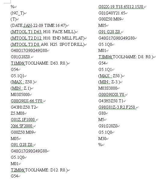

上面是我改的后处理出的程序,刀具注释里,显示(刀号,刀具直径,刀具R),显示2D和3D的加工余量,
( a! v$ l! Q6 z* y" X3 a$ w5 u! M  ~    但是还不尽完善,为了更深层的挖掘MCAM的功能,让MCAM更好的服务我们,现更改后的后处理如下(我改了几次,都有缺陷)
  W; I0 }, x! l+ K. }4 \
2374 + 3 技术讨论

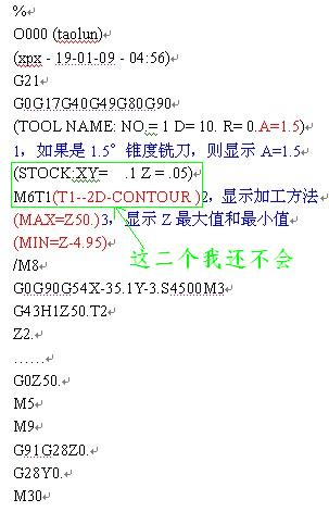

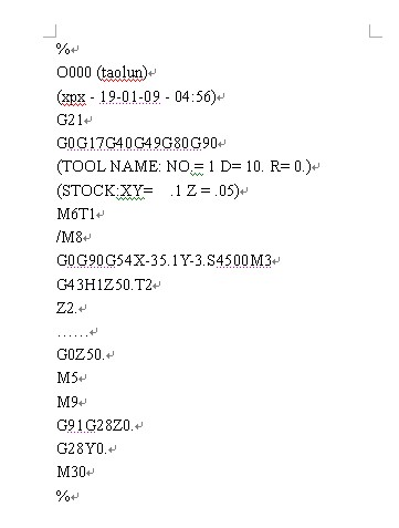

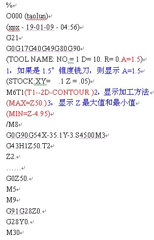

 楼主| 发表于 2009-1-19 05:24:55 | 显示全部楼层 来自: 中国江苏苏州
大家改改看,
* X) N2 R& D. i- O. D说明:1A=1.5
1 K$ ~: U* s9 i           2,(T1--2D-CONTOUR )
" K% b. J/ r9 o           3,(MAX=Z50.) ) Q; F( ?! z: O; a! p
  n7 P3 @0 U- L5 g(MIN=Z-4.95)
7 }( {) i/ H+ @/ M0 I图片中需要添加的就上面3点
2374 + 3 技术讨论

7楼的仁兄,如果是9.1版,可以贴出看看,或者你发我邮箱,互相交流pengxiangxu@163.com

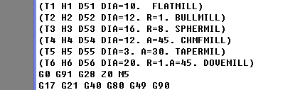

发表于 2009-1-23 15:59:50 | 显示全部楼层 来自: 中国台湾
很久沒改了.有點生疏...R和A試出來了

 楼主| 发表于 2009-1-23 20:35:33 | 显示全部楼层 来自: 中国江苏苏州
12楼的朋友,我指的向我图片那样,前面的并不需要,我的后处理前面是G10设定的,因为我是做产品的,经常会变化产品,所以用G10设定坐标系。春节了,回去了,春节后再和大家分享. V7 I4 [1 \1 L; M9 Z  e$ c; D, b

发表于 2009-2-3 23:23:55 | 显示全部楼层 来自: 中国台湾
回复 18# pengxiangxu 的帖子
我目前只去研究A=怎改.其他沒時間.要有空才在去看
9 ~* |6 U: }/ e3 F9 w# F  _; q還是你想先知道A=怎改....回開X再跟你說比較方便....
