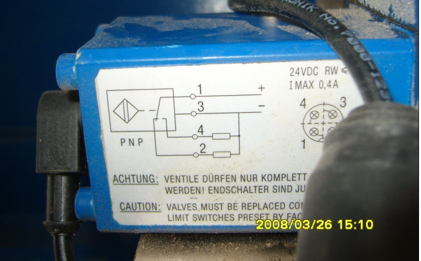

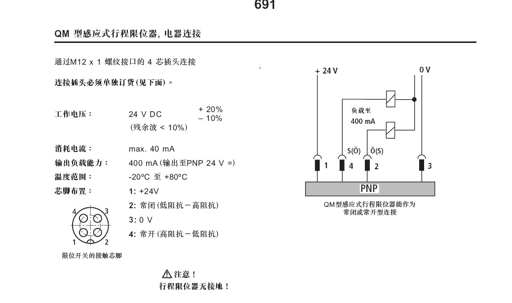

我们用到多个型号为LFA 25 EH2-71/CA10DQMG24F×10 的力士乐插装阀,其行程限位器型号为QMG 24 。其外形图及部分样本如下:- h. b4 a; s5 F4 H6 b. z- X
请问:1.该行程限位器的工作原理是?( ^+ e! E+ T4 B: ~/ x- w" p; o8 L
           2.它是可调的吗?

应该不可以,他只负责提供一个信号!一般有两种机械式的行程开关好电感式位置开关
