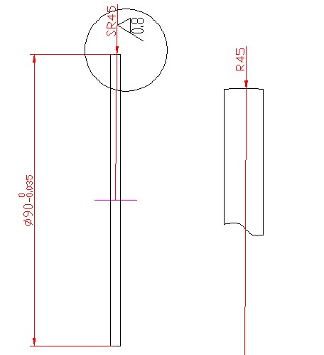

最近碰到个件,材料是不锈钢板,要在边缘做出球面.
; ?( }+ X$ u( i: T* N* a0 _4 ~特来请教下高人,

做个夹具,压一下,尽量靠近外圆处压紧
发表于 2009-1-19 09:28:34 | 显示全部楼层 来自: 中国江苏苏州
用成型刀!!
发表于 2009-1-19 09:45:31 | 显示全部楼层 来自: 中国湖北十堰
我在想这东西对圆弧要求高,厚度只有3mm,好像不太好夹紧啊 - P  {. t& j" l$ g( U
从边上压的话,没办法下刀了
