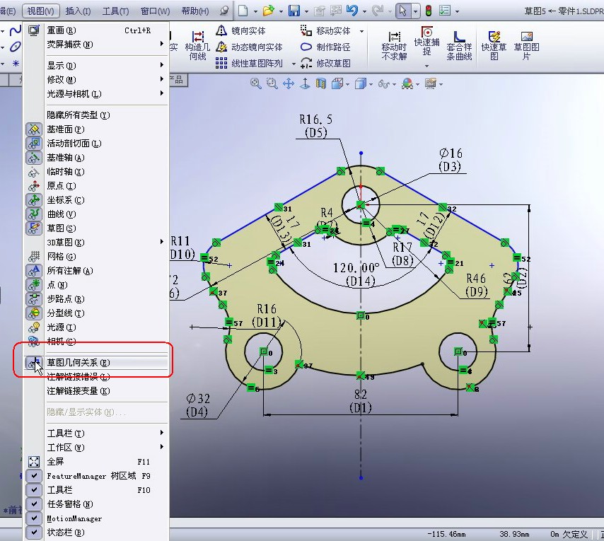

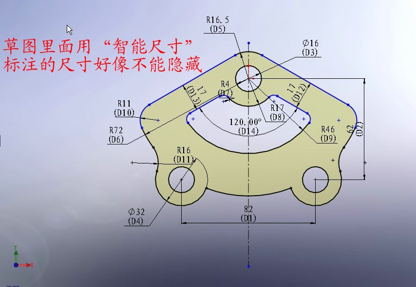

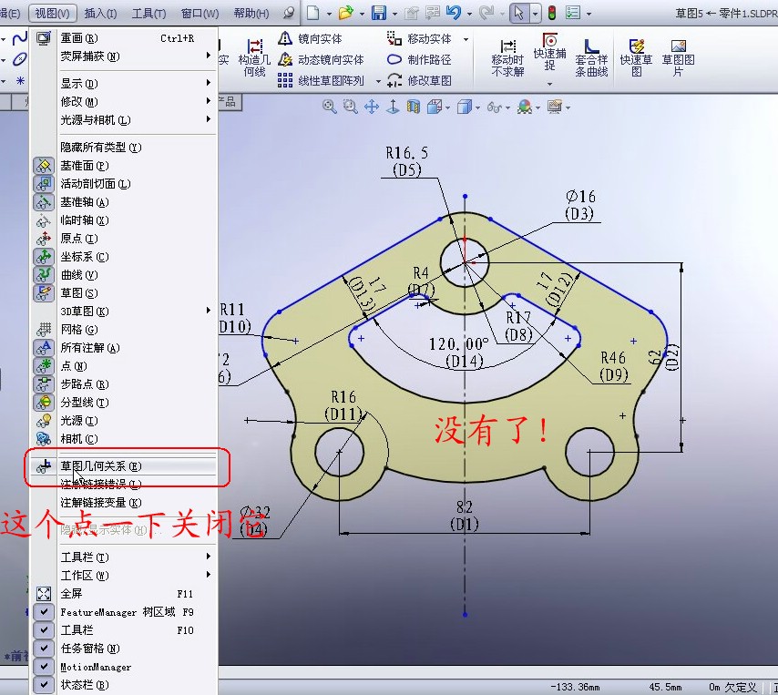

发表于 2009-1-29 15:43:55 | 显示全部楼层 来自: 中国广东广州
截屏1.jpg 6 k" w- E$ @, v+ R' a# }4 l
6 D9 b5 j& D, f1 g7 P3 }2 X, Q 截屏2.jpg ! X  o' b# L, N3 T8 U* S! G
* [/ }( q3 h/ ]" d4 l( V0 E$ | 截屏3.jpg
发表于 2009-1-29 16:03:18 | 显示全部楼层 来自: 中国北京
9#的描述很清楚正确,楼主的问题应该得到解决了。
