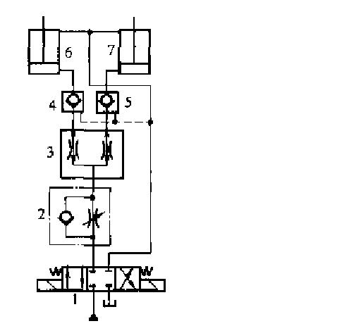

内控式的液控单向阀和Y型换向阀间有分流集流阀(背压),会使液控阀反向不流动吗?

内泄有背压话会给控制活塞一个力,使单向阀产生重复的开关,引起系统振动。我感觉还是用外泄式的好。
发表于 2009-1-19 16:18:28 | 显示全部楼层 来自: 中国天津
楼主,您的这个配置就有问题!尽量还是不要用内泄式液控单向阀。我想您的图纸也就大概我传的这个图的样子,只是方向阀有些不同,用来实现两缸同步。使用液控单向阀的目的是,当活塞在行程中途停止时,为了防止两液压缸因负荷不同而窜油,故在分流集流阀与液压缸之间装有液控单向阀。如图所示!这个系统很古老的系统了,同步精度比较差,不宜用于低压系统。不知楼主出于什么考虑。呵呵,本人一厢情愿的分析。。。

四楼的朋友,我的原理和你提供的差不多,我是三缸同步,三个油缸有杆腔也有三个管式液控单向阀(防止发生意外);无单向节流;Y型换向阀;六只液控单向阀是内泄式,试验现象无杆腔进油动作,有杆腔进油缸不动作。你有没有更好的三缸同步原理?请赐教。谢谢。
