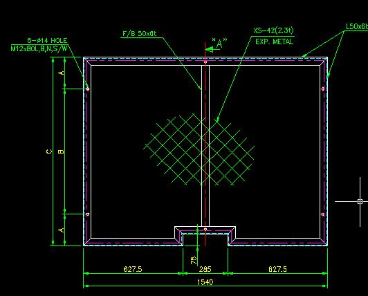

[求助] cad图纸中的XS-42(2.3t)是什么意思?
发表于 2009-1-19 10:54:17 | 显示全部楼层 |阅读模式 来自: 中国山东烟台
4 f) u' g" b( S* a, ^: @2 b7 ^. C( r! K1 f( q1 k: z
发表于 2009-1-19 11:59:24 | 显示全部楼层 来自: 中国广西河池

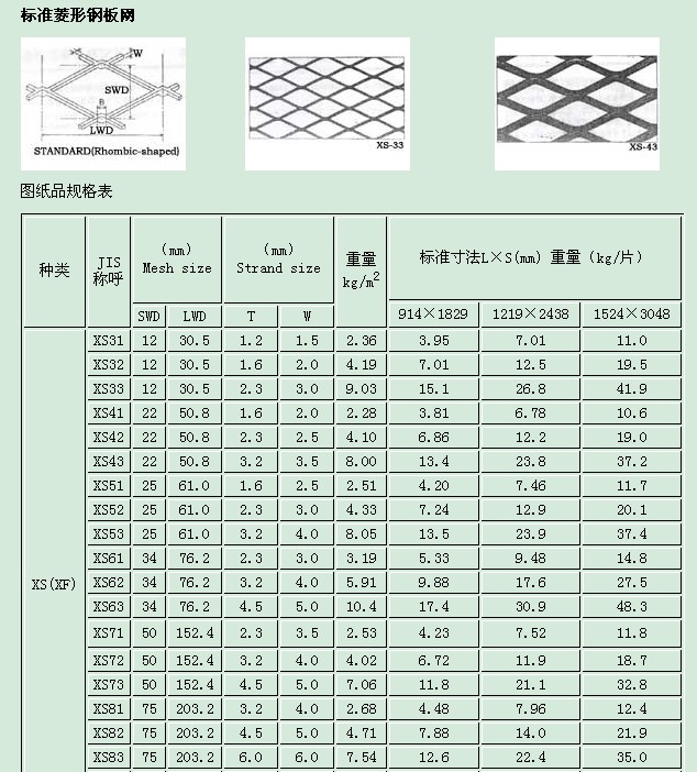

标准菱形钢板网' A7 a, F3 e- ~  ]$ ^
2.3t可能是指此网的重量为2300kg

应该是2.3厚度的花纹钢板 :lol: :lol:
 楼主| 发表于 2009-1-19 13:04:43 | 显示全部楼层 来自: 中国山东烟台
谢谢2楼的  这个资料在那里找的

2.3t:丝网线径断面的纵横尺寸(正方形)。

在机械设计手册中  能找到这样的标准吗?  2楼的可以说明这个资料是那里的呢?
发表于 2009-1-22 09:16:50 | 显示全部楼层 来自: 中国广西柳州
回复 6# wzl_1014 的帖子
网上搜索而来
发表于 2009-1-22 16:11:44 | 显示全部楼层 来自: 中国上海
2楼的资料可否提供一下
