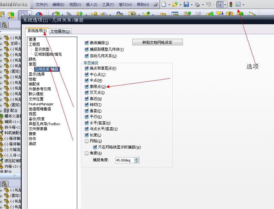

怎样在标注中捕捉到圆的象限点

回复 1# ast1221 的帖子
工具---选项---捕捉中设置。

发表于 2009-1-19 11:19:56 | 显示全部楼层 来自: 中国河南新乡
补充一下,如下图所示:
