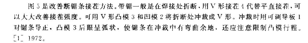

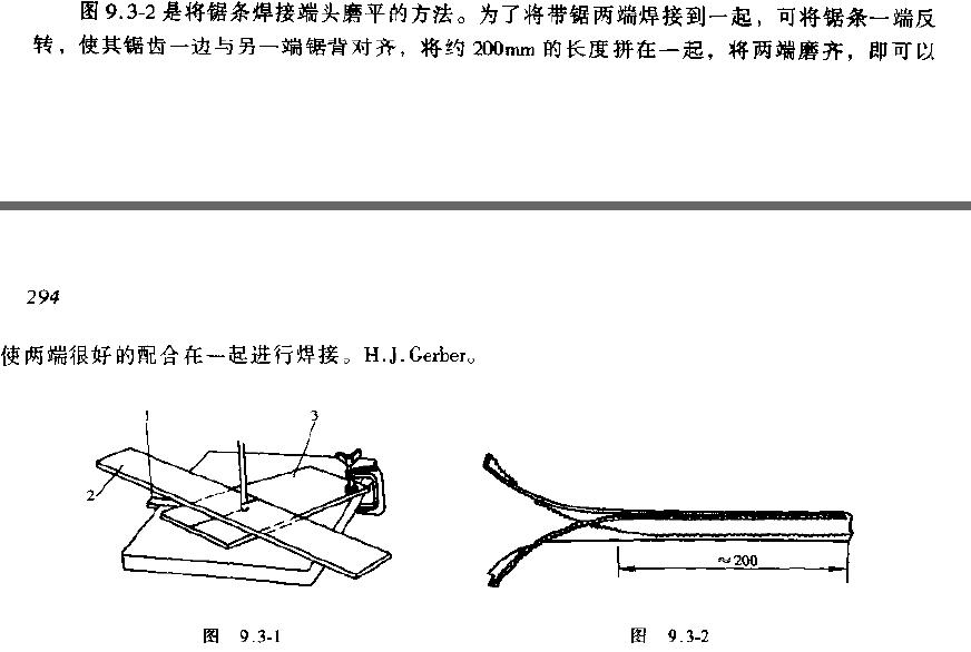

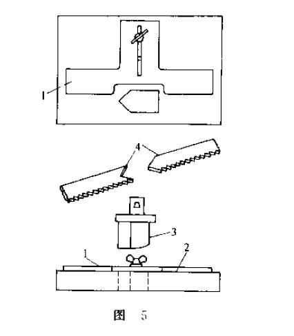

带锯本身应该是焊接起来的,肯定能焊,怎么焊不知道,只查到了一些怎么焊齐的方法。
