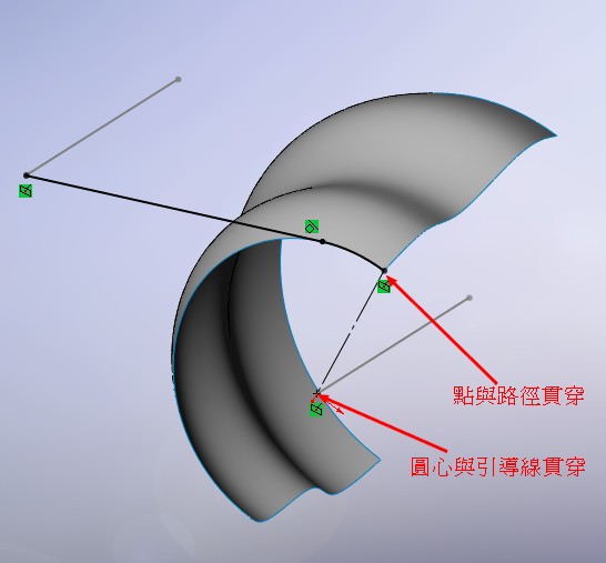

2 Y+ k  f7 y+ k2 s2 A但大家按照danilso朋友的方法来做,多半都不会成功,即使做成功也存在缺陷。, O/ |) Z) M& x! ?" {
; S# k6 B; a3 m3 r; ]9 M' Z" d# q: r
熟悉ProE的朋友都知道,有一个功能叫“变化截面扫描”,应该可以方便的解决这个问题。; B& Q- m+ N$ B9 ]
但SW似乎没有提供这一功能呀!
$ T4 W  c+ n- D0 F' G其实不然,SW虽说没有明确介绍这一功能,但并不排斥,只要稍微变通一下就可以实现。
$ z  O6 s. i. x/ u$ P7 w这里我只将关键的一点介绍一下:. b! ?6 S. Z  L; C0 X
.直线不要直接与边线相切,否则不能实现变截面
' [  e+ v) V' l4 [& B/ P1 _

還有一種簡化的方式,可以參見:4 n) W7 s+ i+ C" F* j% ~, f
http://www.3dportal.cn/discuz/vi ... &extra=page%3D1
& z  b3 r/ v' q& f% g" ^) z" ?' u
通過比較發現:由于本方法有比較完善的約束條件,即使你將通過的直線改為斜線或曲線,也能得到比較理想的結果;但采用上述簡化方法,則會得到錯誤的結果。有興趣者可以一試。
