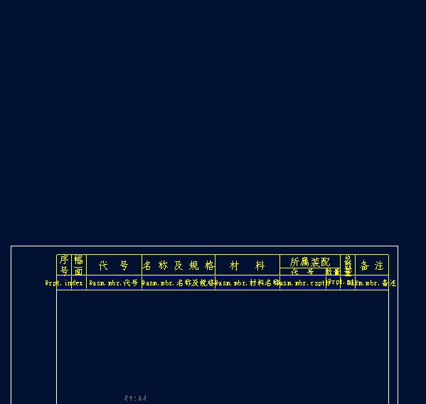

各位高手:
7 J3 O- [7 I& Q* j/ q6 ]本人在创建明细表重复区域时,有两项内容(见附图中的图幅和所属装配栏内的代号)不知如何填写系统才能自动提取信息,恳请各位高手赐教,谢谢!
a4tab.rar

发表于 2009-1-19 16:52:42 | 显示全部楼层 来自: 中国辽宁朝阳
依据楼主图片
9 q. C" f- P, W+ Q3 W0 h重复区域设置基本完成
9 H8 K) U9 J* N  \. Z( z1 `( u5 y将重复区域及相关表头 放到 各市文件xx.frm文件中
8 I- A/ r: V! r0 s2 b对组件中各零件对应参数赋值后" y" ?# z, U$ A9 C  D. V
利用格式文件对组件出图,能自动提取信息
 楼主| 发表于 2009-1-19 19:55:15 | 显示全部楼层 来自: 中国浙江杭州
回复 2# CHENHAILAN 的帖子
2楼:您好!重复区域中目前尚有图幅和所属装配栏内的代号还未成功赋值,换句话说,图幅和所属装配栏内的代号不能自动生成,不知错在何处,请指教。谢谢!
