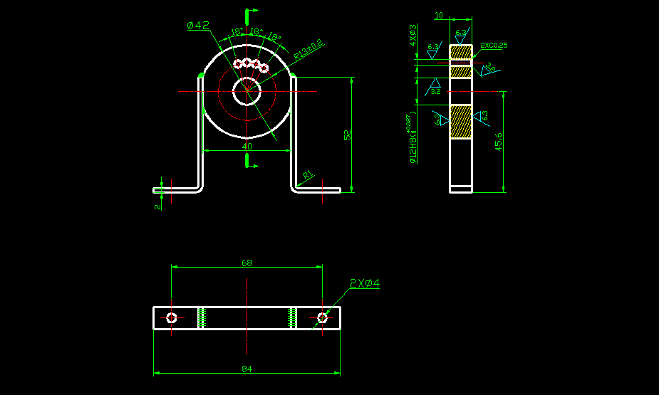

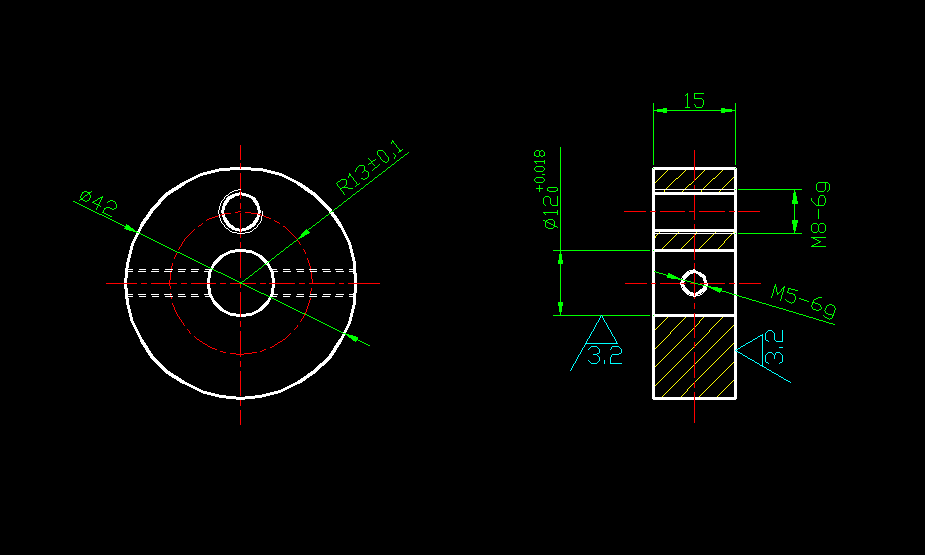

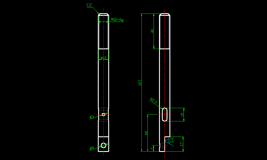

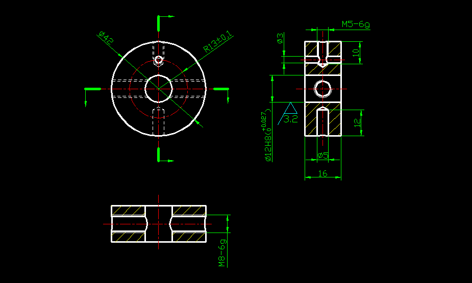

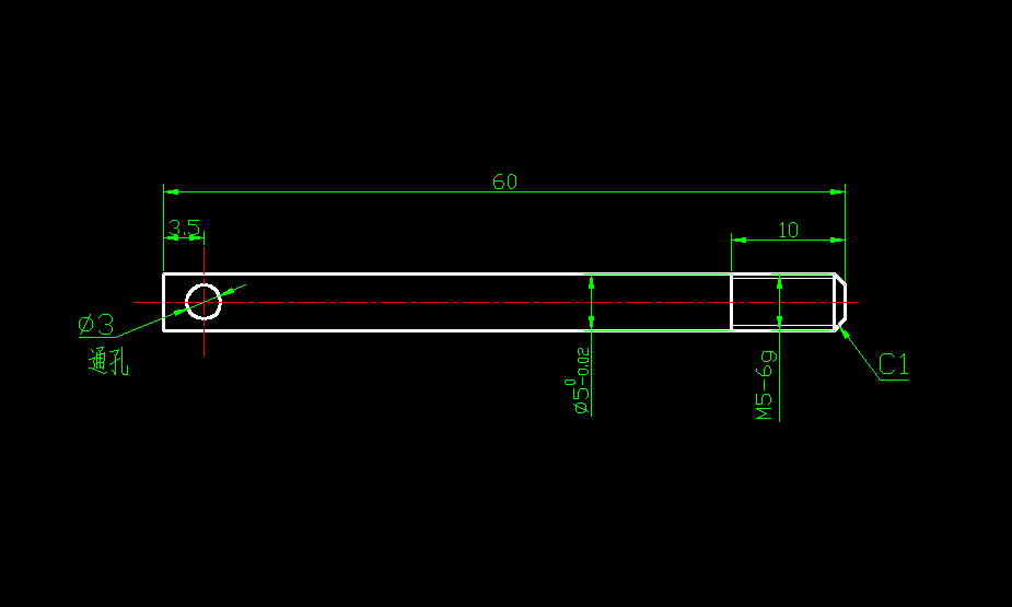

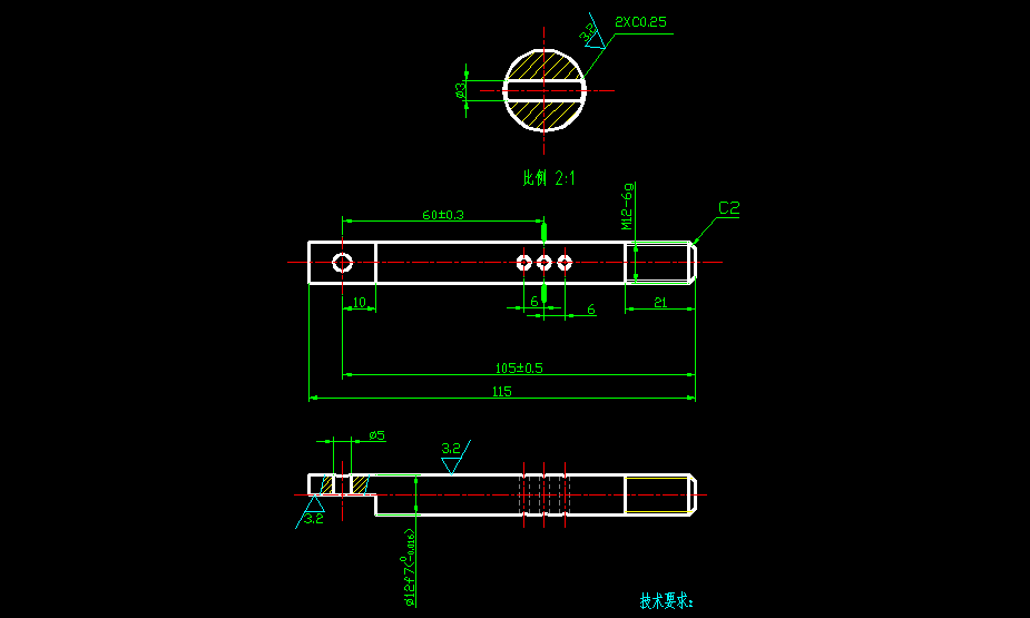

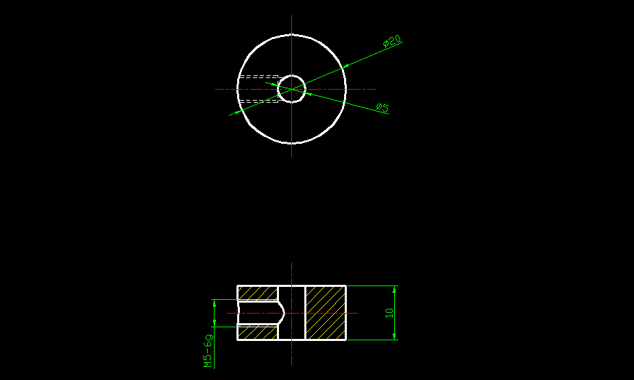

按能满足使用要求、成本最低的工艺加工,仅单件生产,不计利润的话,总加工费用多少?
( H2 ^' J+ S( b% Q& J8 {4 f6 M原来要流量下载的啊?没有留意到$ v" k) b( h9 q
截图不是很清楚,将就着吧
7 c1 _! e& N/ Q  i
  J" _8 i( f# Q' e2 T  Z7 O[ 本帖最后由 fireonwood 于 2009-1-20 00:00 编辑 ]
数量为2
数量为2
数量为1
数量为1
数量为1
数量为1
数量为1
数量为1
数量为1
数量为1
数量为1
数量为1
数量为1
数量为1
