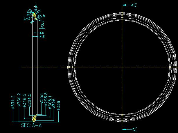

我公司要做一个零件,材料是6061的,请问该怎么加工,没有地方可以夹!/ @1 O) G+ V/ e+ g) S
6 P2 M7 e8 j  l. O谢谢了!!!

回复1#
替楼主贴个图
发表于 2009-1-19 17:29:56 | 显示全部楼层 来自: 中国辽宁沈阳
高压铸造 一点没问题。。。。我就做高压铸造的
渔樵 + 2 应助
发表于 2009-1-19 17:37:54 | 显示全部楼层 来自: 中国浙江台州
楼上说的我没接触过,我自己的方法是 用炮管料割断 装夹数控上一次完成 用内支撑
渔樵 + 2 应助
发表于 2009-1-19 18:04:33 | 显示全部楼层 来自: 中国陕西西安
可以用筒料先加工一端的形状,并将另一端的295.5加工出来,然后切断。用园压板压住295处,即可加工另一端面。
渔樵 + 2 应助
 楼主| 发表于 2009-1-20 07:55:02 | 显示全部楼层 来自: 中国浙江宁波
谢谢各位的回答,用低压铸造可以吗?
发表于 2009-1-20 14:04:42 | 显示全部楼层 来自: 中国江苏无锡
也可以采用重力铸造啊
发表于 2009-1-22 16:23:56 | 显示全部楼层 来自: 中国重庆
低压铸造就可以,本人在低压铸造厂见过类似产品
渔樵 + 2 应助
发表于 2009-1-23 02:26:29 | 显示全部楼层 来自: 加拿大
采用铸造加工.
发表于 2009-1-23 09:29:37 | 显示全部楼层 来自: 中国江苏苏州
很简单,直接买铝管,数控车加工就可以,很经济的
渔樵 + 2 应助
发表于 2009-1-23 12:30:13 | 显示全部楼层 来自: 中国河北唐山
还是建议铸造吧,机械加工不很方便。

发表于 2009-2-1 15:05:22 | 显示全部楼层 来自: 中国河南新乡
用棒料或管料都可以,只是装夹比较困难!
发表于 2009-2-3 11:02:14 | 显示全部楼层 来自: 中国上海
是6061航空铝合金的T6 硬化处理缩写,具有良好的可成型性、可焊接性、可机加工性和,同时具有中等强度,在退火后仍能维持较好的操作性. 典型用途 航空固定装置,卡车,塔式建筑,船,管道及其他需要有强度、可焊性和抗腐蚀性能的建筑上的应用的领域。化学成分范围 0.4-0.8Si, 0.70Femax, 0.15-0.40Cu, 0.15Mnmax,0.80-1.20Mg, 0.04-0.35Cr, 0.25Znmax, 0.15Timax, 其他每种成分最高含量0.05,其他成分最大总含量0.15,余量为Al。# d) c  M" D6 @# a# d- o
应该是压铸铝的一种& S( R* E' K. V; [" ~
像你这样的直径的话,外面可以直接买到,或是买相近的材料,如果加工数量多的话,(可以和专门的厂家联络可以按你的要求提供,但是需要开模费,要是你数量多的话,是可以免去开模费,一般开模的起订量是500公斤)按加工要求准备个成型刀就可以了,一刀一个,很快的!单件或是数量不多的话数控加工也很方便,个人觉得没必要用铸造的方法
渔樵 + 2 应助
发表于 2009-2-3 15:37:55 | 显示全部楼层 来自: 中国广东中山
用拉铝筒料上数控车可以,我做过一个类似产品。
发表于 2009-2-4 09:07:42 | 显示全部楼层 来自: 中国重庆
强烈同意用内外成形车刀加工。
