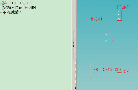

在把2D数据导入PROE时,如何使其坐标系与proe默认坐标系重合?/ u( C! \2 ~7 D* q# }
这个问题困扰已久,请高手多多指教!

在AUTOCAD中,把DXF图形的基准先移动到坐标原点0,0处(应该会操作吧),然后导入PROE就可以。

我也按这个方法做过,具体如下,不知道是哪个步骤没达到要求,如下图:
 楼主| 发表于 2009-1-20 10:23:27 | 显示全部楼层 来自: 中国广东深圳
非常谢谢3楼,把DXF图形的基准移动到世界坐标系就可以了。
/ U) Z* M. d7 k4 J1 x/ r刚才我是把坐标系移动到图形的基准,刚好反了。
