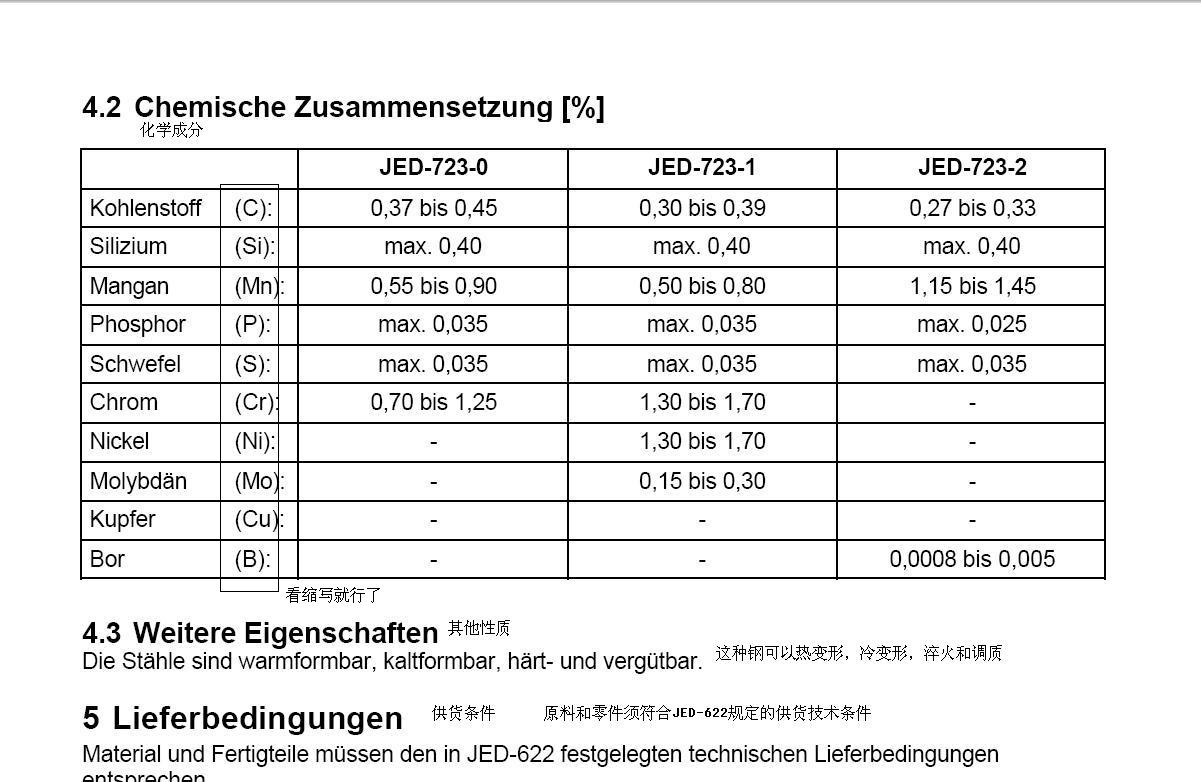

帮帮我
帮帮我

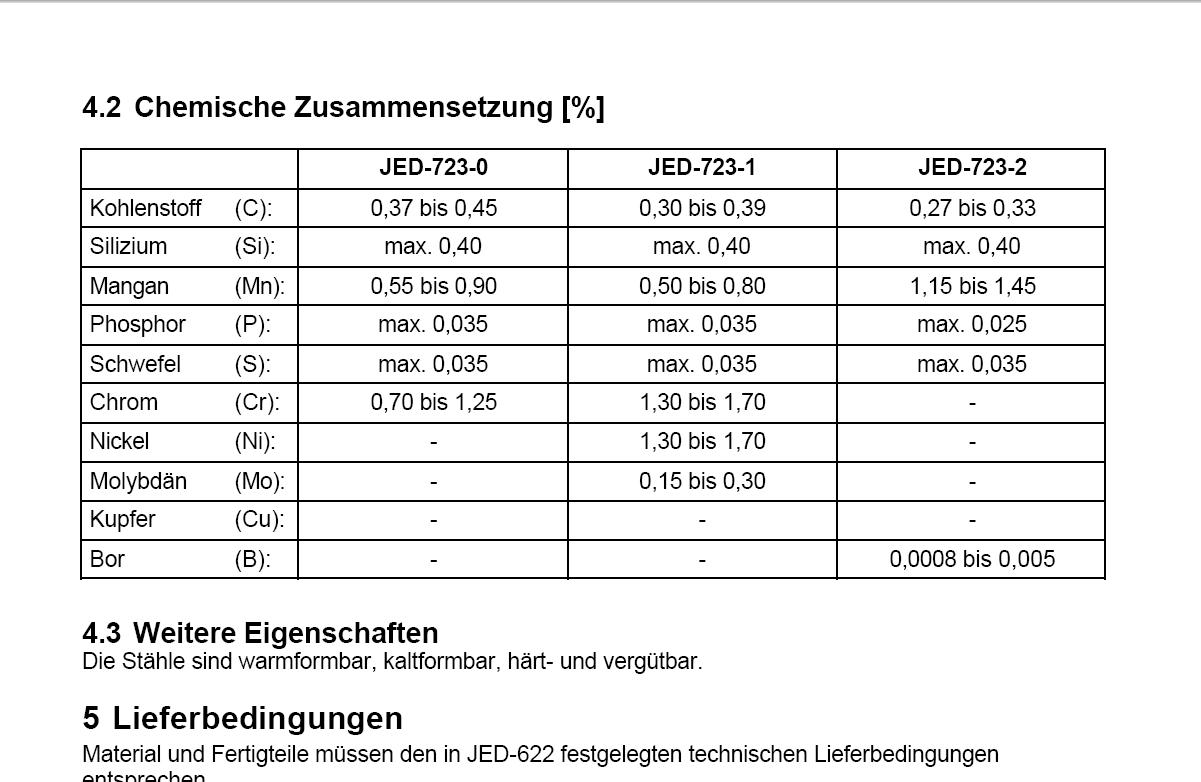

大家帮我在看看这个表是合金钢的化学成分吗 谢谢了这是德国的
帮帮我
帮帮我
谢谢了
发表于 2009-1-19 22:00:57 | 显示全部楼层 来自: 中国福建厦门
是合金表。, s8 h* M7 h: }1 s, m: i
用Google语言工具翻译一下那些单词就可以看得懂了。我们都是这样的。只是速度慢了点就是了。
userkypdy + 2 积极交流
发表于 2009-1-19 23:32:06 | 显示全部楼层 来自: 中国吉林长春
没错,就是化学成分
userkypdy + 5 应助

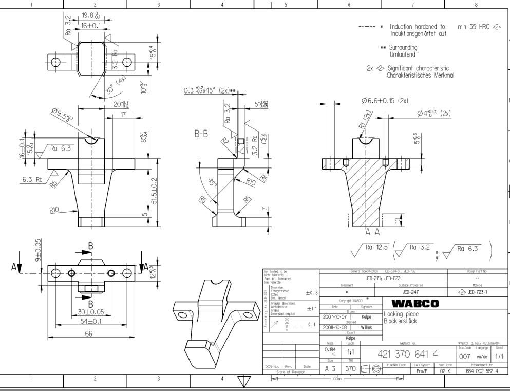

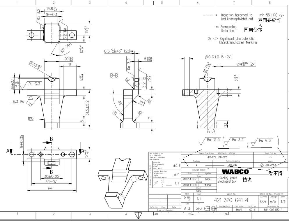

 楼主| 发表于 2009-1-20 07:36:28 | 显示全部楼层 来自: 中国山东济南
这张图纸是汽车配件 用合金钢42CrMo是不是太硬了啊 谢谢了
发表于 2009-1-20 08:14:39 | 显示全部楼层 来自: 中国山东济南
是个成分表,图纸上材料要求是JED-723-1。
userkypdy + 3 积极交流
发表于 2009-1-20 09:44:22 | 显示全部楼层 来自: 中国山西太原
合金的化学成分  %# K( c2 y) R; Q
8 D% }( O: ~. {: p! b5 `' s$ f3 @
JED-723-0# a* \- Z7 H/ K- y- J# J
JED-723-1' J1 M# F6 Y/ {
JED-723-2

JED-723-X   为合金代号,分别为JED-723   0号、1号、2号合金。

发表于 2009-1-20 09:48:24 | 显示全部楼层 来自: 中国北京
这是什么标准里的?  有标准号吗?
发表于 2009-1-20 10:58:16 | 显示全部楼层 来自: 中国吉林吉林市
图纸上材料要求是JED-723-1。
( J! }: z/ D1 p$ S8 k  v: x  O德国标准
userkypdy + 2 积极交流
 楼主| 发表于 2009-1-20 14:25:34 | 显示全部楼层 来自: 中国山东济南
谁能帮我报一下这张图纸的的价格 还需要外协 我把报表给发上去 帮帮忙 我把我的三维账号和密码给他
发表于 2009-1-20 15:40:45 | 显示全部楼层 来自: 中国山西大同
按照图纸标准来查,试试
发表于 2009-1-20 19:01:20 | 显示全部楼层 来自: 中国黑龙江哈尔滨
元素含量表. V. t% V) F8 X+ K& I
8 W( m. Q" n% s# c5 Q+ I看到元素符号了!!!
