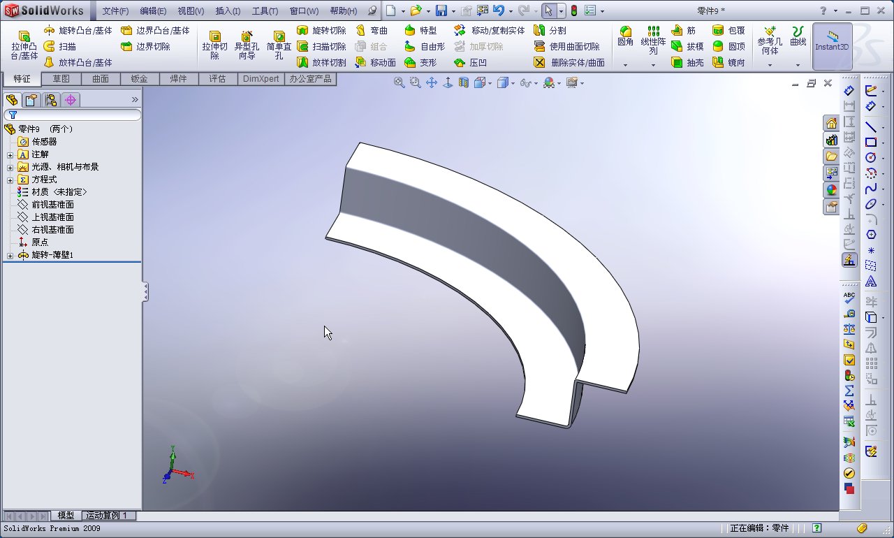

如图所示的钣金件怎么做?我用了很多方法(钣金)都做不了,请教高手!给一详细步骤!

这工件...用折的是折不出来的... 你是想展开他吗?
发表于 2009-1-20 08:21:09 | 显示全部楼层 来自: 中国上海
这是个焊接件,下料(3块料)和中间那块竖板的滚圆和钣金有点联系,其余工序和钣金没什么关系啊~~~要想展开只能按钣金的画法(绘制的折弯)先做中间的那块竖板,而后再做上下两块法兰板,竖板可按钣金的方法展开,那两块法兰板就不行了~~~
发表于 2009-1-20 08:27:39 | 显示全部楼层 来自: 中国山东威海
这东西可以用成型工具做但是展不开

发表于 2009-1-20 10:31:00 | 显示全部楼层 来自: 中国河北唐山
回复 1# lizuoshan 的帖子
冲压是可以的。但已不是纯钣金件。
发表于 2009-1-20 10:55:22 | 显示全部楼层 来自: 中国山东青岛
好像是成型工具才可以用的。
发表于 2009-1-20 11:06:33 | 显示全部楼层 来自: 中国广东佛山
应该是属于成型工具!
发表于 2009-1-20 11:08:35 | 显示全部楼层 来自: 中国北京
如果是批量做可考虑做模具压成一环形再切割,如果是几件就......

这是组焊件。
 楼主| 发表于 2009-1-20 15:32:15 | 显示全部楼层 来自: 中国广东广州
原帖由 扫街 于 2009-1-20 12:27 发表 http://www.3dportal.cn/discuz/images/common/back.gif
) g9 [* Y$ Y3 j& L5 f, t/ {1 _能用钣金模块做出来并不表示此零件是钣金件,其实他是冲压件。SW的钣金模块是属于广义的钣金件,把原本不可展开的冲压件也算进钣金件。. n/ W" ]. J. e$ C2 E6 B& z& Z; m
楼主可以看看我的文章:( u# s# [* l5 E2 z1 E
工艺上的钣金件与SW的钣金模块有些地方不重合   htt ...
* K6 E5 L! z* E扫街兄!能把你的这个模型文件传上来吗?我用钣金模块做不出来,我想看看你是怎么做的。这个零件是用数冲下料用普冲成型的,数冲下料就得有一个展开图。

+ I  e4 p- R" r9 K/ }/ Y* m+ T7 @3 k图上不是有特征树吗?用边线法兰做的,但是呢,如果基体/法兰是平铺的,则可以选择边线作法兰,如果基体/法兰是弯曲的,则边线选不中。
! Q7 E/ k- q: w  Q, t* j
4 k4 z. A) E9 e4 [! x7 Y
9 Z9 ^/ A) ?3 l( O9 z0 `对了,我现在发现你的模型和我的模型不一样,你的那种我是做出来过的。按我的贴图的两个弯角用钣金做不了。

这个明显是个冲压件,不是钣金,用冲压是最快的工艺,先段料,然后成型
发表于 2009-1-24 13:29:03 | 显示全部楼层 来自: 中国江苏无锡
理论上是焊接件跟冲压件,个人比较倾向于冲压件,因为如果是焊接件的话,很简单。就是3块板拼一下就可以了
