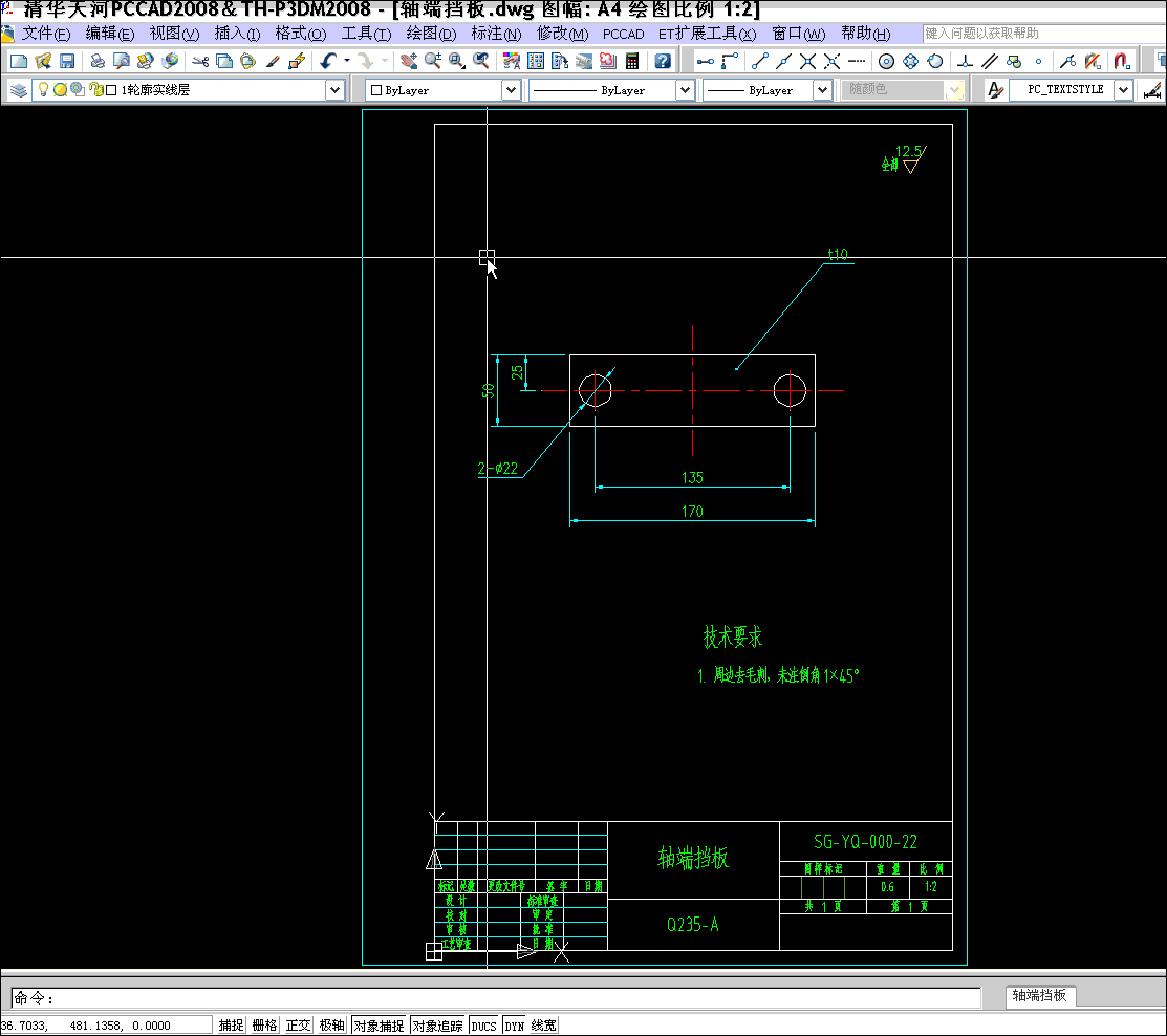

假如有大量图纸,已经将打印设置全部设置好了,
4 a( I# j3 ~! B1 O/ r- {& j* S* v可以直接打印,后来打印机坏了,更换了一台不同的打印机,+ \3 d/ b5 T/ i& B1 U. p% t' V, E
怎样快速将所有图纸的打印设置调整好,达到打开图纸就可以直接打印的效果?

有没有这样的脚本,或二次开发程序,自动修改一个文件夹里的所有文件的打印设置?

晕,我倒是有个批量转换打印机的小东西。。
( G8 f, L8 X$ A# F1 }& V8 o% y+ o) }+ ^3 l' I9 G7 U, @
之前有网友发过类似的文件,不过好像不大好用,本人经过自己的摸索,重新对程序整理了下。
. b4 D/ d) X9 H& m9 q3 ]( T
( C' ^% e1 _. ]1 c# m感觉还行吧。。& u( Y. {# u0 V5 U+ y
- m0 U8 I4 ^4 I% [1 o5 i0 Q- {% W
贴个图先。* \( o! V) A2 W0 H" P5 {! C* r% m' g
9 h' a% G9 x2 s$ R9 Y" A9 t* _( N
====自动修改打印设置=====
2 U3 ]9 [' x; P* E# G2 S
# W) o) C$ R" Q, Q) R' m编辑acad.lsp文件,添加下面的语句
/ z: U, }1 |0 e" ^4 r. x: ]6 `
(command "script" "C:\\THSOFT\\PCCAD2008\\批量修改打印设置\\A1横向.scr")
/ m1 h$ e" i# V* d. W, h2 R5 c5 n# Q/ M9 C
然后在AUTOCAD里设置,每个图形均加载acad.lsp
" x; _3 c( a1 c* Y
/ B  g( O5 B4 q# F# {9 m( L这样设置后,你打开要修改打印机设置的DWG,会自动帮你修改打印机名,然后保存,并退出。。非常适合批量修改。。# ^, J5 v7 c- x% M" g
* B4 q1 P) T* _( J3 g+ G: y如果要打开就直接打印,只要把程序修改下参数即可实现。。
5 i7 G& i+ I( E/ y=========
$ y8 D" h" S  w$ X4 I9 R; _' V6 j$ n# l* ~& s
下面是演示动画
! W. l4 R3 @, L, ]6 r
