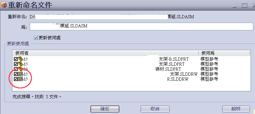

发表于 2009-1-20 11:57:22 | 显示全部楼层 来自: 中国台湾
跟档案目录结构也有关系,有参考关系的工程图必须放在装配体档案目录下或之下的目录里.若放置位置正确的话,在更改装配体名称时,他在搜寻参考零件时就会列出参考装配体的工程图.2 }7 G. q% G5 b/ y& y1 L
不知楼主更改装配体檔名时,参考的档案是否有列出工程图?

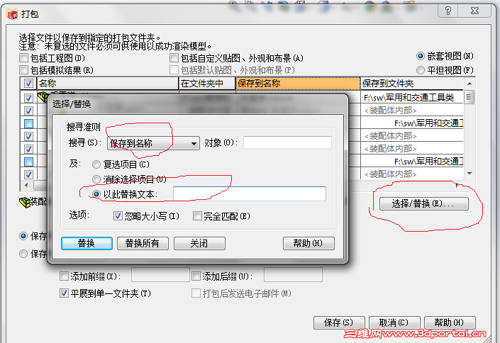

发表于 2015-9-1 12:38:32 | 显示全部楼层 来自: 中国山西晋中
可以用打包命令里的选择替换要保存文件名,
