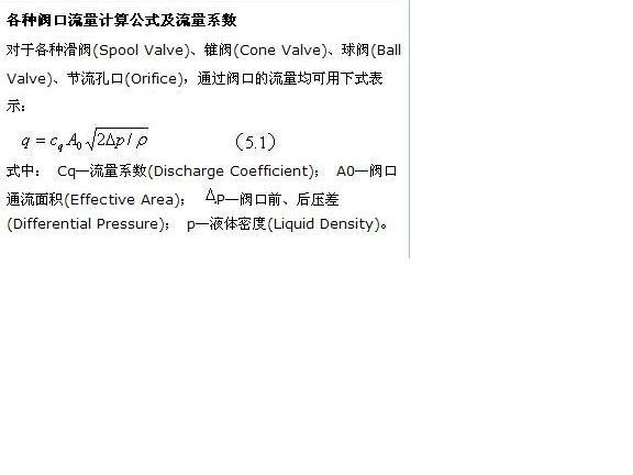

溢流阀,阀的孔径是7mm,为什么有的公称流量是15升,有的是20升,有的是40升。通过阀口7mm,最大能通过多少流量?根椐管道流量的计算d=0.463*(Q/V)1/2,最大流速6m/s来计算,7mm的孔只有13升每分钟,这个7mm孔径的最大流量应该怎样计算才合适?如果是 20Mpa,30Mpa,的压力下各自的最大流量是多少如何计算,请大家指教下,做了几年液压行业技术工作我还没有弄清楚。流量(Q=A*V)是与面积和流速有关,面积一定的话,阀口流速最大能是多少?流速和压力之间的关系是怎样计算的?

好题目,还真很难说清楚,按照教材上的公式,过流量与阀口过流面积、压差的0.5次方、流量系数成正比,但是计算起来根据不同的情况,流量系数会有不同;锥阀阀口流量系数约为Cq=0.77~0.82。滑阀的流量系数 Cq与雷诺数Re有关。当Re>260时,Cq为常数;若阀口为锐边,则Cq=0.6~0.65;若阀口有不大的圆角或很小的倒角,则 Cq=0.8~0.9
