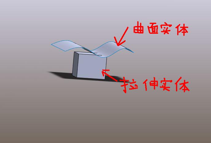

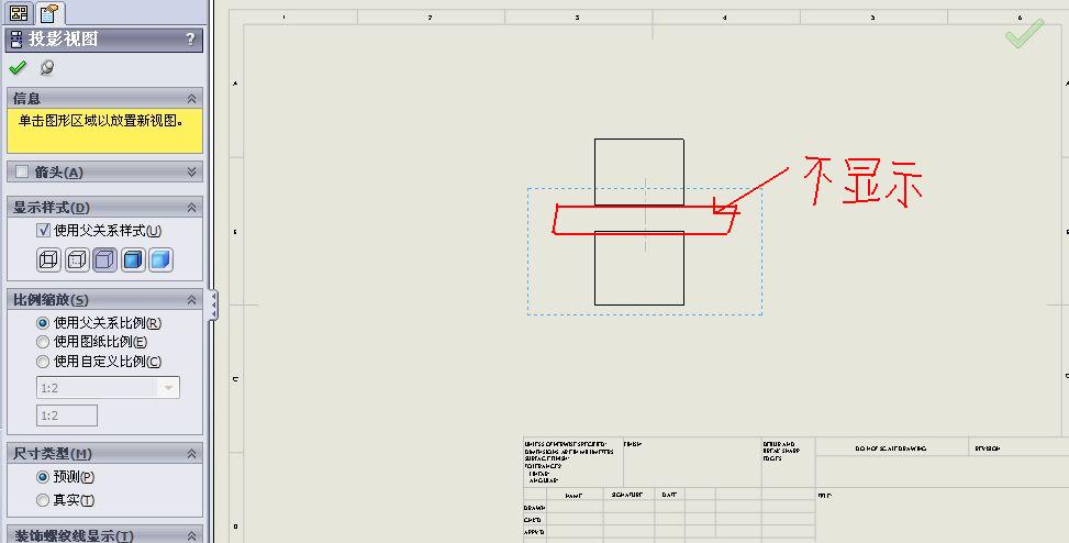

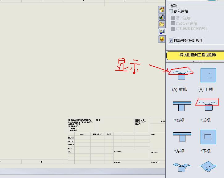

用一个同时存在特征实体和曲面实体的零件创建工程图时,在消除隐藏线模式下不能显示曲面实体轮廓线?敬请高手们相助!!!

回复 1# fuyang 的帖子
没有厚度的实体能显示吗?
发表于 2009-1-20 10:54:32 | 显示全部楼层 来自: 中国北京
你把SolidWorks重启,然后再打开这个文件试试。
' ]4 w. t4 Q3 Q; K. }- I; i/ l. b
; r2 F/ \5 ?/ A# M有时候“重生成”命令也会有点用。: V" T7 U1 J# x" E6 f$ `2 L% l
9 O8 ?. ]; P. r' F- c
这应该是软件的bug,我以前也碰到过。

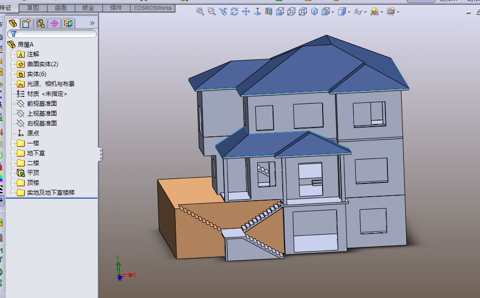

因为电脑配置太差有些东西只能表示下轮廓造型如按实际都生成实体那就不行了,如下图蓝色部分。以前没这个问题就近期出现,重装修复也没解决。

多谢各位!我也知道生成为实体是能解决,但不知道这问题是否是软件或者设置等原因造成,因为以前没这现象

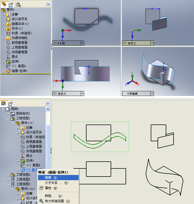

发表于 2009-1-20 16:10:23 | 显示全部楼层 来自: 中国广东广州
正如楼上有坛友说的:曲面是零厚度在工程图中是无法显示的。将曲面加厚,哪怕就几个丝的厚度也行。
发表于 2009-1-20 21:25:50 | 显示全部楼层 来自: 中国上海
有的时候大概也可以显示的
