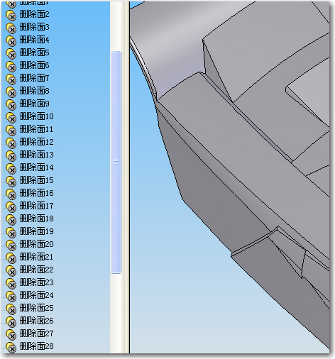

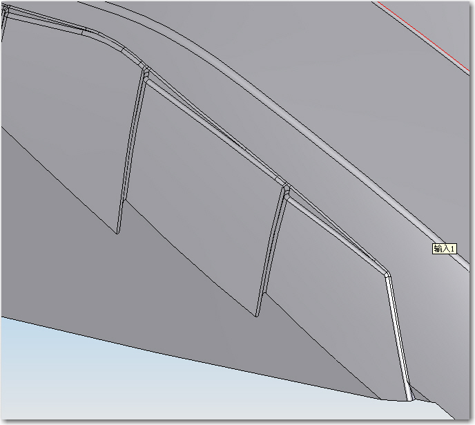

老外做的外型,想把园角去掉,能抽壳,不知用什么软件删除园角和修改曲面较好?SolidWorks不方便改.谢谢!

 楼主| 发表于 2009-1-20 16:57:32 | 显示全部楼层 来自: 中国江苏常州
回复 4# xinsunshine 的帖子
是的,但有些删不了.
发表于 2009-1-20 17:34:51 | 显示全部楼层 来自: 中国黑龙江哈尔滨
如果剩下圆角不多的话,可以直接删除而不自动修补,然后手动补成尖角。另外,ug在处理这个问题上应该强于婆姨。
发表于 2009-1-20 20:37:24 | 显示全部楼层 来自: 中国辽宁大连
删除不了的,你可以用剪切的方式,将局部的面,干掉.再补.
