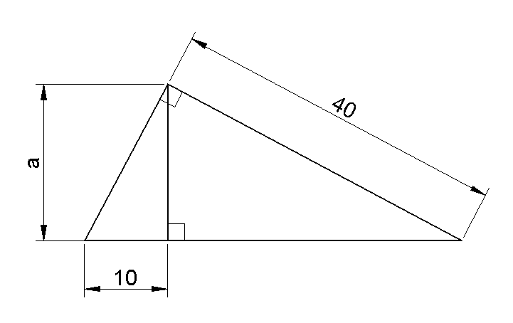

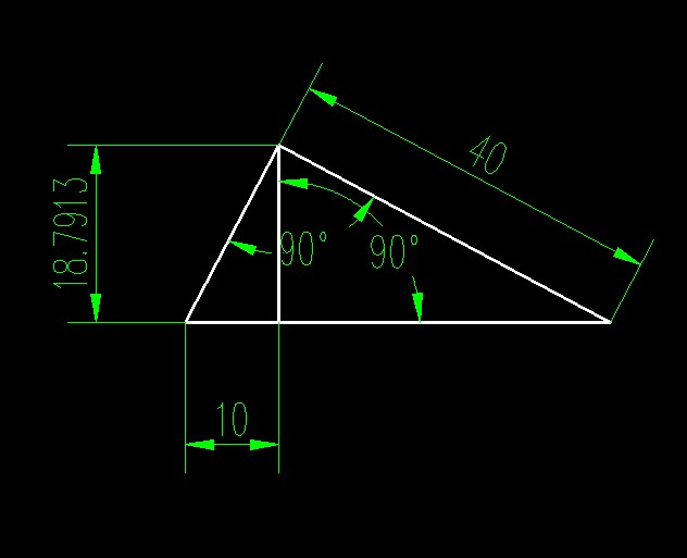

1. a之長度為何?! W7 }3 t, I, k  Q$ k
    (A) 18.7139   (B) 18.7319   (C) 18.7913

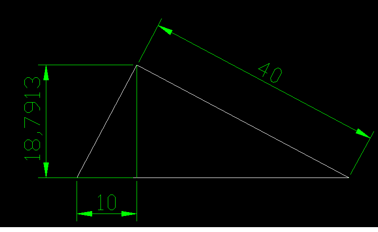

发表于 2009-1-21 15:22:28 | 显示全部楼层 来自: 中国上海
我用几何计算来画的答案:C
2005llnn + 5 很好

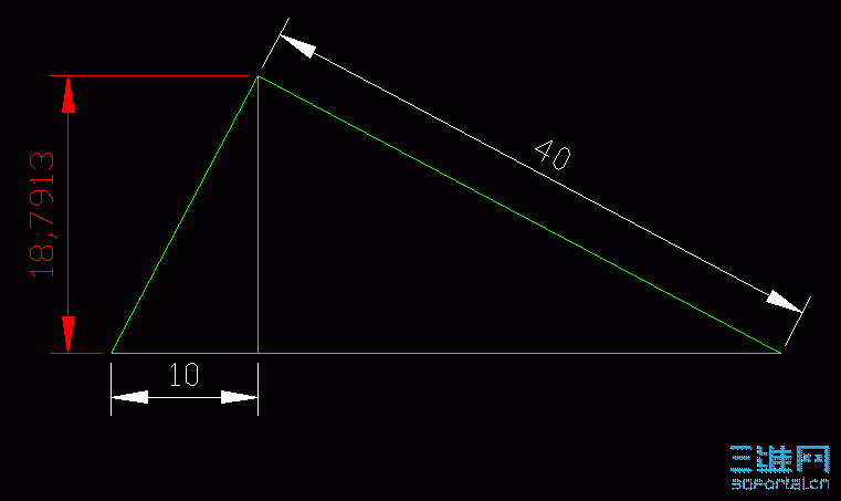

发表于 2009-1-23 10:41:07 | 显示全部楼层 来自: 中国江苏南京
93.JPG 93.dwg (30.27 KB, 下载次数: 0)

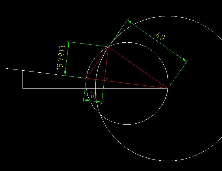

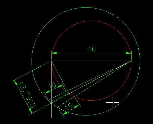

发表于 2009-1-23 21:55:48 | 显示全部楼层 来自: 中国山东泰安
9 b4 O; d3 X+ t, h用接近法画
; o2 w" U0 M& ^" |: \- T* `* v8 n. 93.JPG
7 G0 E1 Y& p, H这是我的制作方法.
  X# ]( W, ?1 y0 u$ [; C& o. Y
% q# M0 l' }2 O0 A; _[ 本帖最后由 floodpeak 于 2009-1-23 22:32 编辑 ]
2005llnn + 5 很好

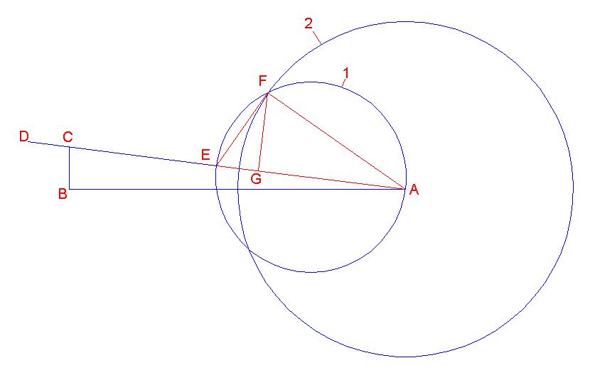

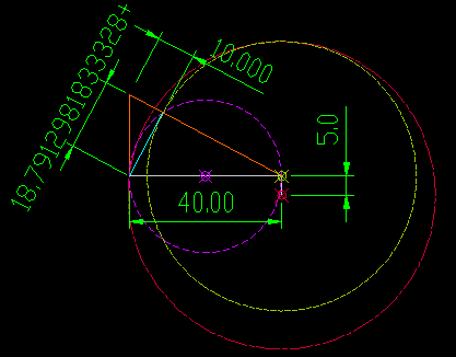

 楼主| 发表于 2009-1-23 22:24:29 | 显示全部楼层 来自: 中国台湾
1. 作水平線AB=80
, U' b# }# d; G2. 過B向上作垂直線BC=10
' t. [9 q; }( ?1 z7 Y3. 連接AC斜線
' q& v( h; J: F# g4. 以LENGTHEN(DE) →obj=AC  len=10 →作DC=10; W! K* `$ d- J% D) _0 J3 c! T) y
5. 以CIRCLE(2p) →1'st=A  2'nd=AD之中點E →作#1圓
! v& ]5 @% [! w7 r& P- D8 ]+ g8 t( ]6. 以CIRCLE →cen=A  r=40 →作#2圓 並與#1圓交於F
( m* t' f* `+ k7. 連接AE和AF, E# m9 V' I6 r5 T7 G) l9 x
8. 過F作AE之垂直線FG
参与人数 1三维币 +10 收起 理由
2005llnn + 10 技术分享

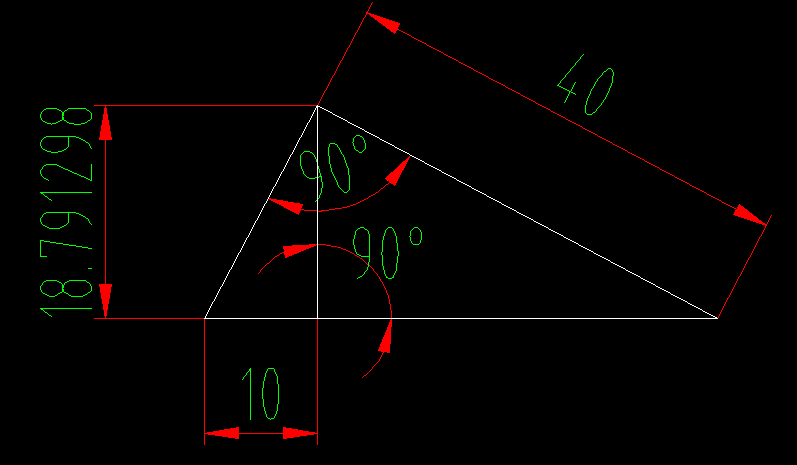

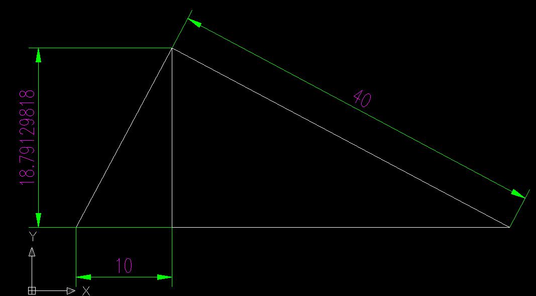

发表于 2009-2-1 14:23:06 | 显示全部楼层 来自: 中国台湾
a=18.79129818333287+/ T) I! x8 h# a  l  T0 \8 u# N
3 a, G0 M) k  W( Q, \[ 本帖最后由 SunVei 于 2009-2-1 14:25 编辑 ]

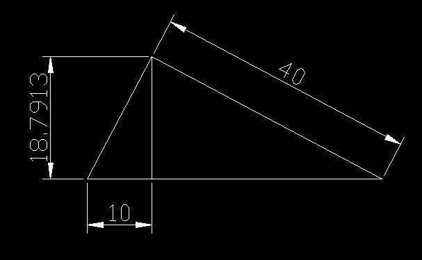

发表于 2009-3-27 22:16:25 | 显示全部楼层 来自: 中国上海
(C)  18.7913- J0 H7 R' w7 U: O: v4 A% A" U3 y$ ^

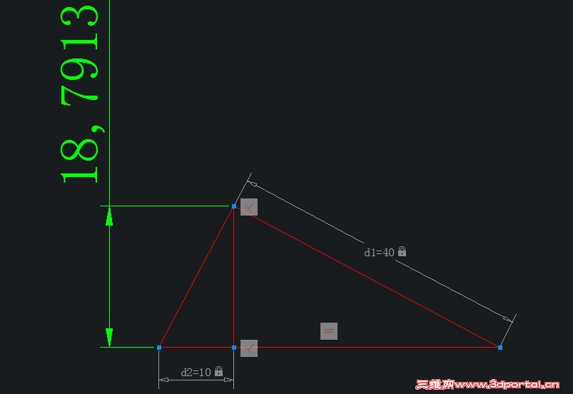

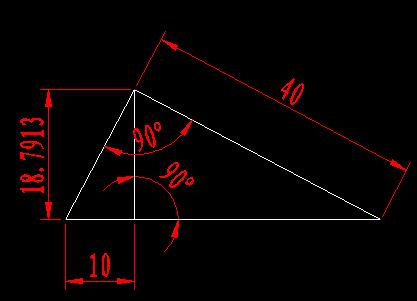

发表于 2014-3-21 20:49:19 | 显示全部楼层 来自: 中国四川成都
进修93,参数化比较直接0 O0 I' \7 Z/ y# ^; q2 j) B- |
