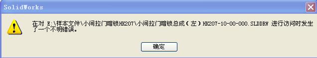

修改完工程图后,点击保存,出现了这样的字幕 无法保存字幕.jpg - D, w- e+ w9 o& Z( S
我已经修复了安装文件,可是还是不行,就是保存不了?
8 _$ t1 @% f0 C6 v2 k. `救救我啊, ;)
, t- v: v: J7 g) C. | :) 谢谢,各位大侠!!!!

是否设置了权限?是否设置了只读属性?检查文件的外部参考。

2 S' W( f: i( H4 j5 x2 s0 E可以试试看使用另存,并将文件名,路径换为较规范的英文名字。检查该工程图的关联装配件及元件是否发生了缺失或者被设置了只读。打开关联装配件,重建,检查是否发生错误(红叉出现),如果有,修复后保存。

我无法另存,只要另存为,也是出现这样的情况," b6 ~5 m* n9 K1 Z4 \; D( T# H
除非重新建立工程图,不要保存,只要保存之后,再修改保存,就会出现这种情况。
1 C- x  ?/ b* t0 r- p/ p装配件元件没有缺失,也没有只读,我都无奈了,555555

文件路径名太长

在试用期的时候好像不能保存
发表于 2009-1-21 13:11:18 | 显示全部楼层 来自: 中国陕西宝鸡
看看你的版本!如果是试用办的话!就重新下个吧!!

是不是文件名过长

我以前也出现类似错误,没有办法,只有前功尽弃。重起SW后,再画一次。

将零件图打开,居中放置重建模型后保存,一定解决问题。

左字两边括号的问题,复制后改成标准的文件名再试一下?

检查E盘是不是NTFS格式的,权限给的不够

换一个简单的文件名称保存看看。! ^2 @9 z6 U) W- D! Y
如paper01 ==

程序内部错误,升级版本,比如原来用SW2007,改用SW2008或者SW2009,将对应的三维文件保存为新文件,再打开此工程图或者重新建工程图.

另存PDF吧!

' w" J( p0 |# F: W我以前也出现类似错误,没有办法,只有前功尽弃。重起SW后,再画一次。
+ F8 j9 `6 B1 [这个我知道,重启,再重新画一次,就好,但是在保存之前画可以,只要保存之后在修改就不行了。

把文件名全部改成英文试一下看看!
