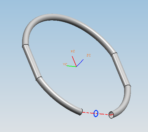

各位大侠,我穿的附件是prt格式的,您改一下扩展名就可以看见了。我想问的是如何才能做出一个封闭的管子。用哪种办法都行,可我怎么都封不上他。拜托了。我qq498060405.在线等。

 楼主| 发表于 2009-1-20 13:15:03 | 显示全部楼层 来自: 中国北京
我扫进来的是片体貌似
我扫进来的是片体貌似,不知道怎么做成管子。各位大侠,帮帮忙吧。我刚学,菜……

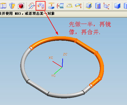

发表于 2009-1-20 16:46:04 | 显示全部楼层 来自: 中国江苏苏州
由于圆弧和直线之间不是相切关系,用已扫掠和管道 我没做出来.; s* f6 i4 p' O. q5 ?) w# h
改用沿导引线扫掠, 先做一半,再镜像,再合并.    见附件,txt直接改prt.  和楼主方法一样.
