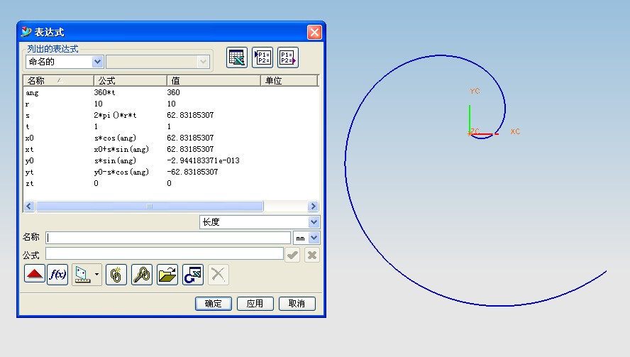

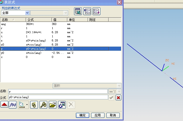

图片渐开线方程,pi是3.14吗?若在表达式输入pi会报错,若输入3.14规律曲线不能生成渐开线如图,清高人指点,先谢了
发表于 2009-1-20 13:35:35 | 显示全部楼层 来自: 中国山西朔州
pi在UG表达式中被内置为函数“pi()”。

 楼主| 发表于 2009-1-21 08:09:52 | 显示全部楼层 来自: 中国山东淄博
非常感谢你的回答。
