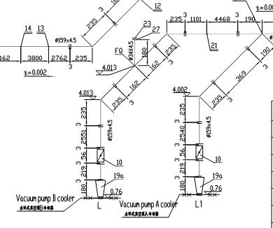

图上两个支管的标高不一样 一个是4.013,另一个是4.002,不是很懂为什么需要一个坡度了?

管道施工时顺着介质流向有坡度主要是介质有少量水份时可以避免在低凹的部位积水进而使管道发生腐蚀,这个和管道在低凹的地方要加排凝的原理是一样的。一般来说坡度不超过0.005.2 Y, u! q; @% Z; n
; G1 v8 S; ], b4 ?; H3 Y我们公司从国外引进的工艺包都有这个要求
