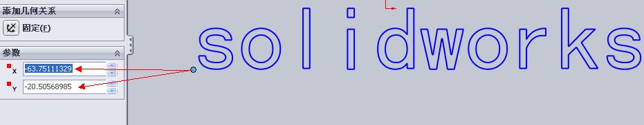

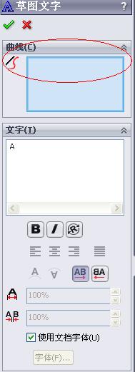

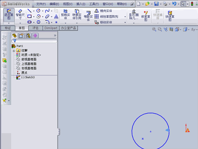

在草图模块中如何精确控制文字的位置/ U1 _1 R! a% o
如图6 d/ X0 s$ t: G# C
  J% y* Z6 A4 m: D( F2 O我想把文字放到圆的中心
( z- Y/ C- R3 F9 i. w但是在草图里好像不能拖拉文字
& i& D0 A2 U  E: f4 u5 p4 b6 L0 H建立一个直线段是可以控制文字的位置
; V3 ^0 S' K! D$ K' O3 @6 ~谁有没有更好的方法

发表于 2009-1-20 15:27:12 | 显示全部楼层 来自: 中国河北衡水
如果要求不是太精确,可以在编辑文字时,通过点击鼠标来移动文字的位置。自己试一下?
发表于 2009-1-20 15:54:50 | 显示全部楼层 来自: 中国广东广州
编辑好草图后可以用鼠标拖放到任何位置,但是并不是精确定位。
发表于 2009-1-20 16:18:23 | 显示全部楼层 来自: 中国河北唐山
可以的
如图。。。。。。。。。。。。。。

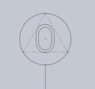

编辑好草图后,也没办法移动文字
  |& L: P) f1 Q: C  x我只希望文字大概在圆的中心
! b- z& a1 C: K谢谢各位!
1 S+ K) D) T4 q) D. Q+ H% c我是通过在圆内画一中心线实现的
2 f. Z9 o6 S) H如图
 楼主| 发表于 2009-1-20 17:55:08 | 显示全部楼层 来自: LAN
但是问题又来了
* I" m6 }( J9 s$ a. B5 ?: x0 l中心线没法隐藏
0 b3 @1 R" l- w& k! k. V, T; e

发表于 2009-1-21 11:36:17 | 显示全部楼层 来自: 中国辽宁丹东
你可以把线换成点啊!
