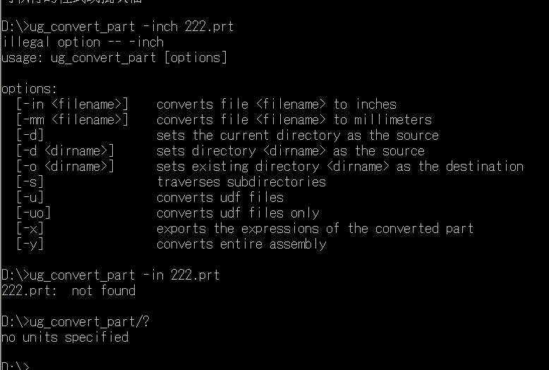

发表于 2009-1-21 11:22:19 | 显示全部楼层 来自: 中国台湾
借花獻佛,附上郭大師的說法,如附件!& O- e; I0 r$ d) s& R- Z) f
個人試驗結果----- 打錯命令參數無所謂,它會顯示如附圖:
